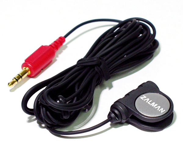

Das wird nur mit einem Mono-Klinkenadapter funktionieren.
Wie auf der Abb. zu sehen ist, hat das Mikro einen 3-poligen Anschluss, vermutlich um es symmetrisch betreiben zu können.
Im unsymmetrischen Betrieb am PC oder der Soundkarte müssen dann aber die beiden Aussenringe gebrückt sein.
Entweder verstehe ich da etwas falsch, oder Du legst soeben hot & cold aufeinander. Ring und Schaft kann man brücken, nie Ring und Spitze. Alternativ kann man das Signal über Ring und Spitze abgreifen, sollte man dann jedoch anpassen, da der Pegel auf diese Weise um ca. +6dB höher wäre.
Ist aber recht unwahrscheinlich, daß das Zalman symmetrische Signalrückführung hat. Wahrscheinlicher ist eine Hilfsspannung über einen der beiden Kanäle, sinnigerweise Ring auf Sleeve.
