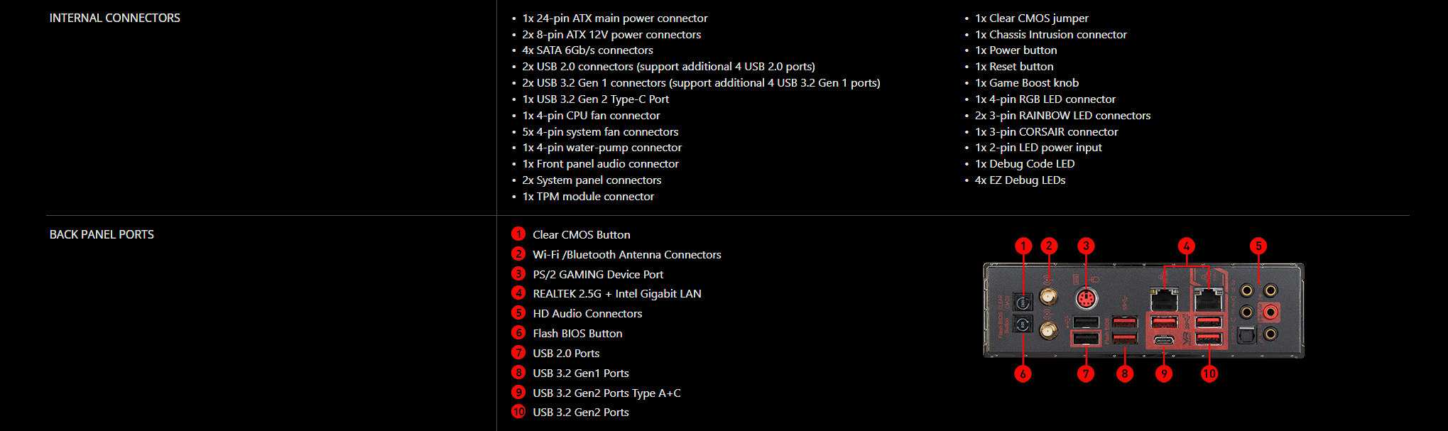

laut der seite von msi müssten es ja 10gbits sein Screenshot 2024-01-27 151852.png
