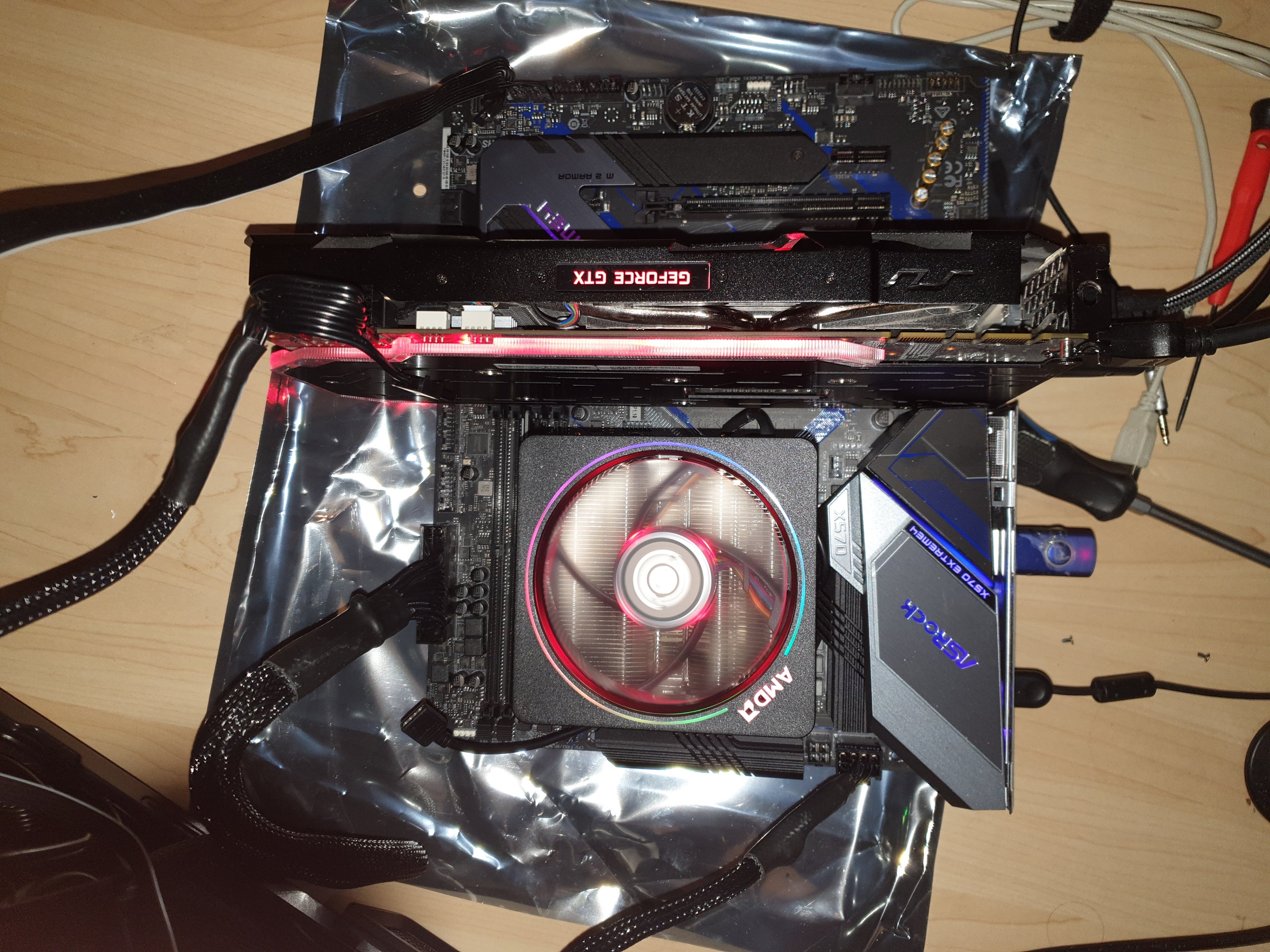

Ich habe den ganzen Kram jetzt noch mal ausgebaut. Auf die Antistatiktüte gelegt. Stromkabel verbunden, GK in Slot 4, Kabel dran, Video Kabel, Start Knopf, sonst nix. Und? Geht auch nicht grrr
Nun habe ich die Abdeckkappe vom I/O Feld abgeschraubt und die Karte in Slot1 gesteckt. Tja nach ein paar Sekunden hatte ich ein Bild.
Mache gerade ein Bios Update und dann probiere ich noch mal Slot 4
Echt Blöd das Asrock da keinen x1 Slot davor gemacht hat. Ob da überhaupt die großen Kühler drauf passen?

Der zweite x16 ist nur als x4 beschaltet - das mag deine GPU nicht... und ist dafür auch nicht vorgesehen.
Das mit der Abdeckung ist natürlich klasse gemacht, den M.2 oberhalb der GPU zu platzieren war wohl zu viel verlangt wenn man schon so etwas haben muss - aber so sieht es auf dem Karton natürlich besser aus...
Die Hauptfunktion von dem oberen M.2 Kühler ist wohl die Hitze der SSD und der GPU aufzunehmen und diese an den Chipsatz zu leiten um den Lüfter welcher zu 3/4 verdeckt wird begründen zu können.

Danke für den Thread. Bin ja eigentlich schon ASRock Fanboy aber das ist ja lächerlich. Extreme4 war jedenfalls in der engeren Auswahl... bis jetzt.
Ich finde die Anordnung der Erweiterungsslots auch sehr fragwürdig, weil die Grafikkarte so direkt unterm RAM und CPU-Kühler hängt.
Dass die GraKa des TEs aber gar nicht hereinpasst, liegt mindestens genauso daran, dass nur zugunsten der LEDs zwischen PCB und Backplate ungewöhnlich viel Platz durch Spacer ist. Das finde ich tendenziell genauso sinnlos.
Die Backplate ist 6mm dick. Vielleicht würde es mit 3mm passen. Glaube das wird trotzdem eng am Cover werden.
Denn auch mit abmontiertem Cover vom MB steht meine GK Backplate am I/O Panel an und steckt schräg im PCIE Steckplatz. Das hätte ich so nicht im Gehäuse einbauen können.
Hätte auch die Backplate abgebaut, da aber alle Kühlkörper an die Backplate verschraubt sind, war das nicht möglich.
