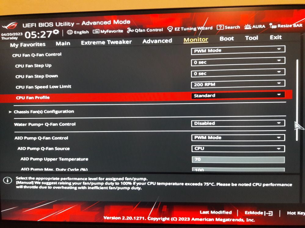

Ich habe einwenig "Probleme" um die Lüftersteuerung bei meinem Neuen Build einzustellen..
Was Muss/Soll ich bei diesen Step Up/Step Down für eine verzögerung einstellen das nicht ständig die Lüfter auf und ab touren?(Will Cpu Lüfter und Gehäuse lüfter Synchron haben)
Was Passiert wen ich Step Down auf 0 Lasse und nur den Step Up Verändere?

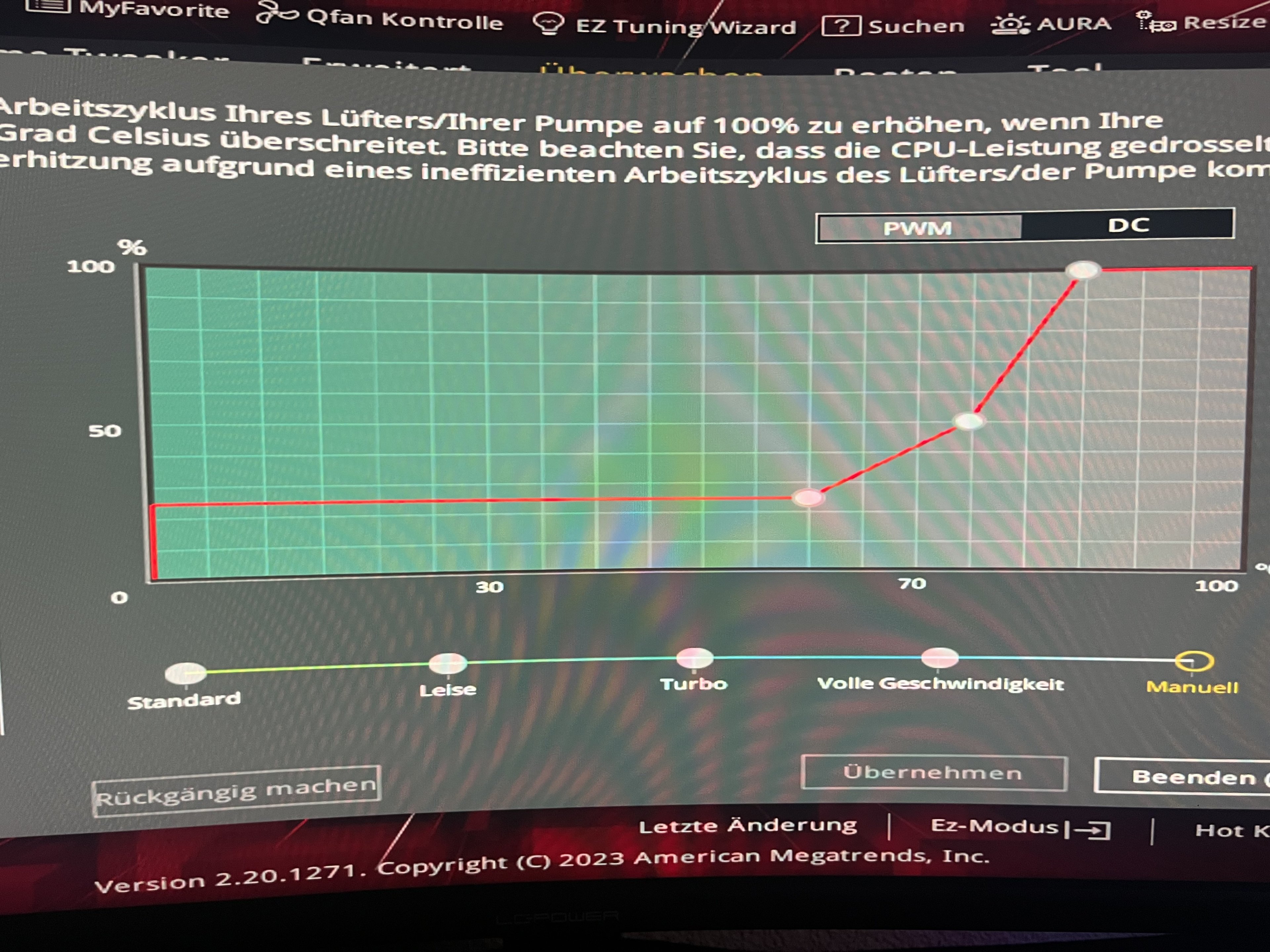

als lüfterkurve habe ich diese hier übernommen von meiner AIO ( Liquid freezer 360 )

Naja 0 bedeutet gar keine Verzögerung, d.h. jede Temperaturänderung, also auch jeder Spike ändert sofort die Ansteuerung (in beide Richtungen). Stell auf 5 Sekunden oder wie hoch es auch immer geht. Und dann schaue, ob die Temperaturen und das Lüfterverhalten bei deiner normalen Nutzung passen, ansonsten ggf. runter gehen.
Im Allgemeinen macht es keinen Sinn CPU und Gehäuse Lüfter synchron zu haben, sind ja ziemlich sicher unterschiedliche Lüfter mit unterschiedlicher Ansteuerung, was du machen kannst, ist die Kurven so anzupassen, dass sie akustisch sich ähneln.

Bei Step Up würde ich eine kurze Verzögerung (2-5sec) einstellen, um sehr kurze Temperaturspitzen zu übergehen, dann aber schnell nachzuregeln, falls es doch länger warm ist.
Bei Step Down würde ich eine längere Verzögerung (10sec?) einstellen, damit die Lüfter etwas nachlaufen, und du nicht sofort wieder über die Schwelle kommst, wo die Lüfter wieder hochdrehen müssten.
Aber ist auch die Frage, was du dort einstellen kannst.

Der Tip von @frazzlerunning hört sich schlüssig an. Allerdings würde ich den thermalen Spielraum der CPU, die ja bei 90° noch nicht einmal ins throttling geht, besser ausnutzen. Nun nutze ich zur Lüftersteuerung nicht diese (sorry) lausigen 3 Punkte auf meinem Asus-Brett, da habe ich mir so richtig etwas gegönnt und eine Octo angeschafft. Da sieht das für die CPU so aus:
Eventuell solltest du, wenn dich eine software-Lösung nicht abschreckt, mal einen Blick auf Fan Control werfen, gibt es hier bei CB im download-Bereich.

So habe es mal so eingestellt :)
verbesserungsvorschläge? :)
Cpu beschleunigen/verlangsamen ist vom 0-204 Sekunden einstellbar
