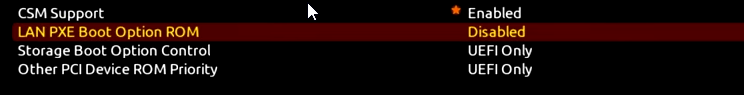

Erst einmal Danke an alle Helfer! Habe gerade mal die ersten Tipps durchgetestet.
CSM = aus und er bootet IMMER! direkt ins Bios. CSM an und alle sub Einstellungen auf aus, und es läuft wieder. Erschließt sich mir bei WIndows 10 nicht...
Das Bild ist nur ein Beispiel, habe beide Optionen noch aus gemacht. Mal schaun.
Beim RAM erschließt sich mir noch nicht, warum unter Last der RAM stabil ist und bei booten Stress machen soll? Habe noch nie Mem OC gemacht, daher habe ich da ggf nicht ganz den Durchblick.
Danke und VG
Danke und VG
Wahrscheinlich bootet der PC bei deaktiviertem CSM direkt ins BIOS, weil Windows im CSM-Modus installiert wurde und der PC deshalb bei deaktiviertem CSM die Bootpartition nicht mehr finden kann.
Wenn der PC problemlos ins Windows-Installationssetup bootet (USB-Stick oder Disc), sollte die Neuinstallation von Windows im UEFI-Modus (CSM deaktiviert) helfen. Es ist gut möglich, dass danach auch der RAM problemlos funktioniert.
Da kommen wir der Sache näher! Danke!
Nach etwas Recherche habe ich folgendes rausbekommen.
Mit CMD im Admin Modus, mbr2gpt /validate /allowfullos und wenn erfolgreich mit mbr2gpt /convert /allowfullos lässt sich das auch ohne Neuinstallation ändern. CSM ist jetzt aus, er bootet aktuell kurz und knackig hoch. Mal die Tage beobachten.
Ach ja, im laufenden Betrieb kann man mit dem oben genannten Befehl auch sein OS zerschießen, also Achtung! :)
Danke für die Tipps, ich gebe die Tage mal Meldung ob es stabil bleibt. Danke!
