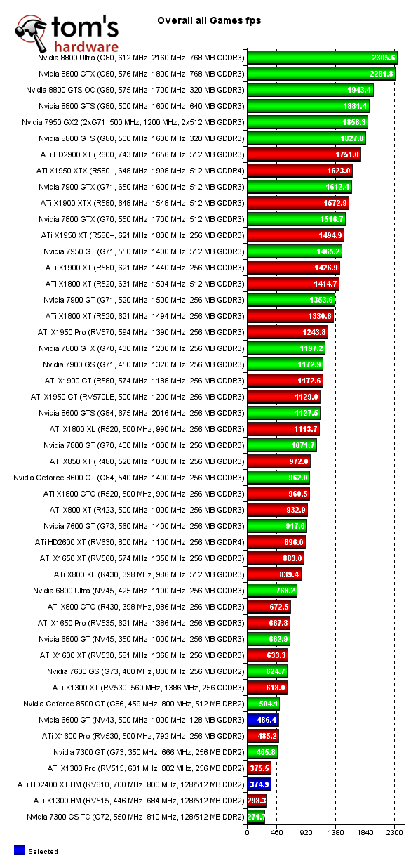

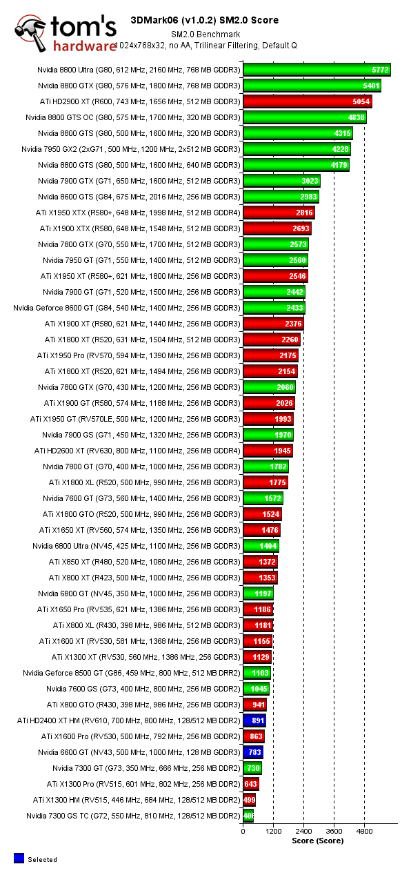

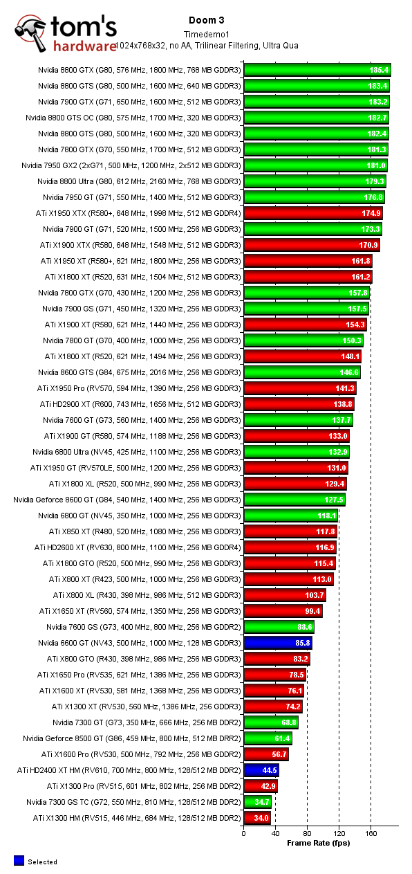

die 2600xt ist auf jeden fall nicht viel schneller. du bekommst im endeffekt nur dx10 effekte die vom rest deines systems eh nicht flüssig auf den monitor gebracht werden...die 850 war bis zum erscheinen von 1950pro/xt und 7950gt die schnellste AGP karte (schneller als die 7600GT und mitunter schneller als die 7800GS). würde mir ne 1950pro holen
@DIESEL.BLN: dass die 850xt schneller wie eine 7600gt geschweigedenn 7800gs sein soll ist mir absolut neu. und die rohleistung ist auch das einzige wo sie nicht deutlich hinter der 2600xt liegt.
das die 2600xt in allen belangen besser ist steht denke ich außer frage. ob sich aber ein umstieg lohnt ist ne andere frage. wenns nur um die rohleistung der karte geht dann wohl eher nicht. aber wenn auch andere dinge für den thread-ersteller wichtig sind wie technik, lautstärke, verbrauch, bildqualität, etc ist das schon ne durchaus berechtigte frage. dann sollte man erst mal schaun was man in der ebucht noch für die alte graka bekommen würde um zu sehn was der tausch letzten endes kosten würde. wie gesagt, mir persönlich wärs keine 90,- € wert. aber ne steigerung ist die 2600xt schon...
Ich würde egrne meine x1950 pro loswerden. Erreiche bei 3dmark06 locker 4500 punkte für 110@ ist sie deine (sind noch 23 monate garantie(NIE übertaktet))
war gestern bei der infosuche zu den 1950ern darauf gestoßen dass die x850xt wohl ähnlich schnell/schneller wie ne 7800gs, aber definitiv schneller als ne 7600gt ist. hatte jetzt nur noch mal kurz gegoogelt und das hier gefunden :
http://ckturbo128.proboards4.com/index.cgi?board=computerhardware&action=display&thread=1138544120
fazit :From these benchmarks, the GeForce 7800 GS at stock speeds performs close to a Radeon X850 XT, usually being slightly faster in some tests, and slightly slower in others.
"Thread Started on Jan 29, 2006, 8:15am"
nich mehr ganz aktuell behaupte ich mal^^ also die tests die ich bisher kenne sehn die 850xt eigentlich immer knapp hinter der 7600gt. der link von Arcturus bestätigt das auch nochmal. aber es geht hier ja auch um die 2600xt und die sollte vor der 7600gt liegen und auch vor der 850xt.
in dem link von Arcturus scheint mir der vorsprung gar nich ma so klein zu sein...
ich glaube, das einzige wo die 2600xt wirklich schneller ist ... ist DX10 ... ;)
