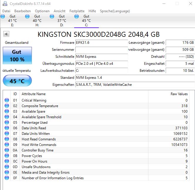

Ich habe aktuell die Herausforderung, dass ich bei der SSD nur ca. 1600 MB/s beim Lesen und schreiben zusammenbekomme. Mir ist bewusst, dass das Board nur PCIE 3.0 kann, dennoch sollte hier das Limit von PCIE 3.0 (ca. 3500 MB/s?) erreichbar sein.
Die SSD steckt aktuell in dem Slot PCIEX4_1 (siehe Anleitung Seite 21) über die Karte "Hyper M.2 X4". CDI Screen als Anhang.
Das dürfte dann der sein der auch nur mit PCIe 2.0 angebunden ist.

Man sieht im Screenshot ja die SSD ist nur mit 2.0 4x angebunden. Also real 3.0 2x was den ~1600MB/s entspricht.
Hi...
Dein "Problem" ist einfach, dass die SSD nicht den Slot mit allen zur Verfügung stehend von der CPU angebundenen Lanes nutzt - ergo kein Max-Speed.​
Das detusche Handbuch ist wohl von einem Idioten Übersetzt worden! Schaut euch mal an, wie die Slot Geschwindigkeiten in dieser Tabelle übersetzt wurden - oben Englisch, unten Deutsch:
Bei "PCIe 4.4x4" hätte ich jetzt auch keine Ahnung was das sein soll und nicht vermutet dass es der langsame 2.0 Slot ist wie @ruthi91 ja schon geschrieben hat
Vorallem sieht man ja an den Slots selbst, dass bei manchen die Kontakte nur bis zur Hälfte gehen. Die können also niemals 16x Anbindung liefern.
