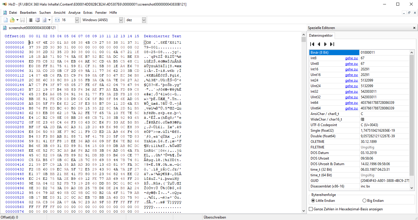

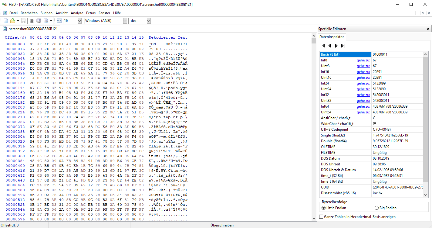

Ich habe nun eine Datei mit dem Hex-Editor geöffnet.

Mach mal mehrere Dateien auf, fangen die alle mit denselben Hex-Codes an? Denn zu 43 4F 4E kann ich nichts finden was auf einen Dateityp deuten würde 🤔
@Mihawk90
Die anderen Dateien sind nahezu Identisch. Erst ab der 27. Reihe beginnen Veränderungen zwischen den Dateien.
