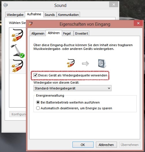

Du musst in die Einstellungen gehen und darauf achten, das ein Häkchen bei "Dieses Gerät als Wiedergabequelle verwenden" gesetzt ist, wie im folgenden Screenhot.
1668mib schrieb:
In den Lautstärke-Regelungen sollte man auch darauf achten, dass die Aufnahmequelle auch ausgegeben wird... ist ja normalerweise nicht der Fall... bin leider gerade bei einem Windows-XP-Rechner, da sieht das alles noch anders aus.
Aber man kann normalerweise in der Aufnahmequelle die Ausgabelautstärke konfigurieren...
Danke, daran lag es ;)
