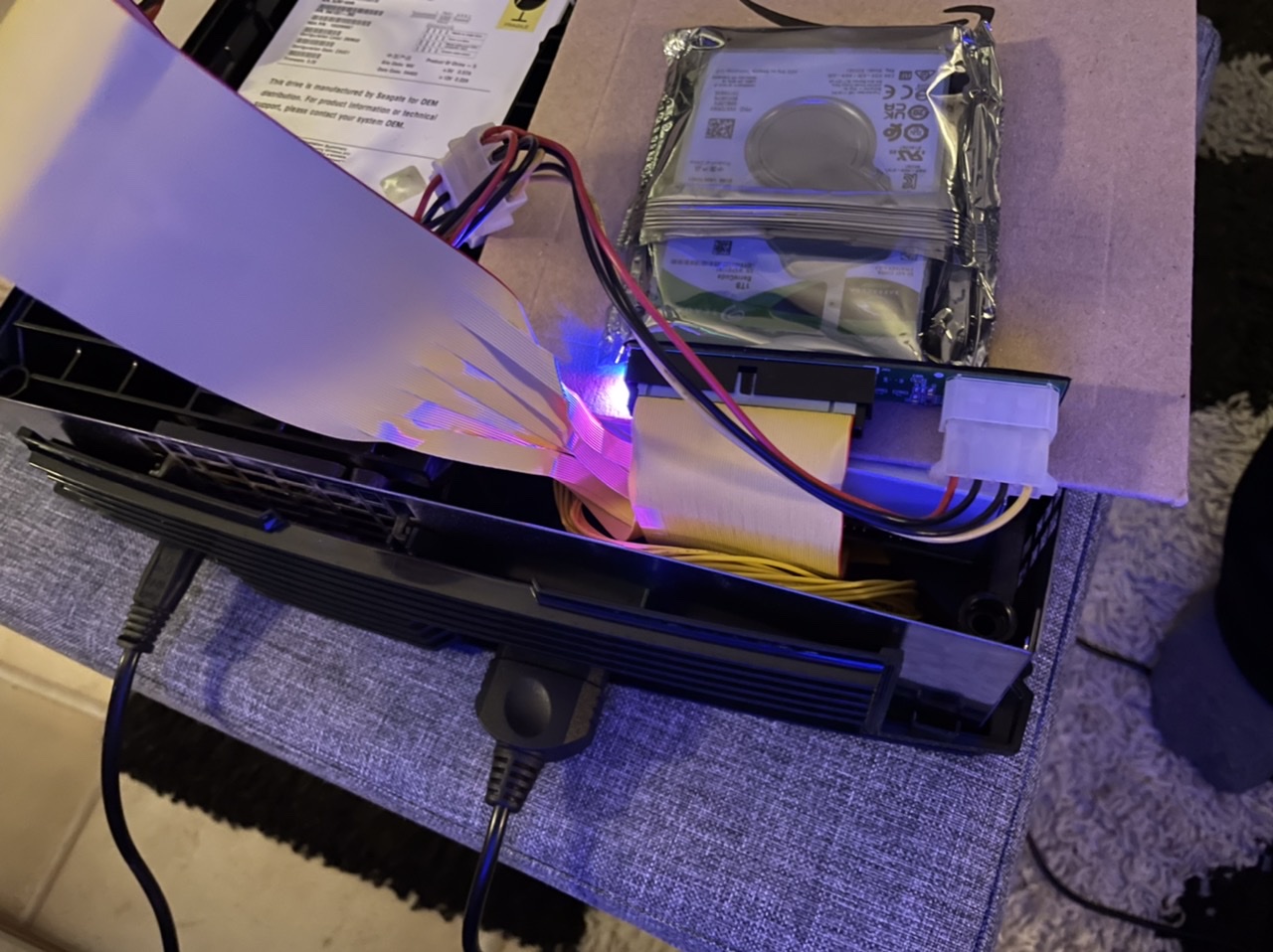

Okay, dann gebe ich hier mal Rückmeldung. Tatsächlich habe ich Glück gehabt und einen 256 MB USB Stick gefunden, der auf Anhieb mit einem preiswerten Adapter von der Xbox erkannt wurde. Das ist wohl auch die größte Herausforderung, einen solchen USB Stick zu haben. Denn nur mit dem lassen sich die notwendigen Spielstände auf die Xbox bringen, um den softmod auszuführen.
Es haben sich ein paar Herausforderungen ergeben, denn die Videos sind ja inzwischen schon zwei Jahre alt und es gibt ein paar Änderungen.
Zum einen fehlt in Windows 10 inzwischen eine DLL Datei, die man sich suchen und in das Verzeichnis vom XboxExplorer360 legen muss, damit dieser startet.
Die Extras ISO von Rocky5 wird auch nicht mehr extra erstellt, sondern kann direkt von Google Drive heruntergeladen werden.
Beim Tasuchen der Festplatte muss man sich beim Hotswap des IDE-Kabels aus dem DVD ROM in die neue Festplatte auch nicht mehr beeilen. Man startet einfach CHIMP, so dass es im ersten Bildschirm stehen bleibt und tauscht dann ganz in Ruhe das IDE Kabel.
Ich habe eine Seagate 1 Terabyte 2,5 Zoll Festplatte genommen. Das hat mit dem IDE - S-ATA Adapter und einem 80 poligen IDE-Kabel, dass ich zwecks besserer Verlegung alle zehn Adern aufgesplissen habe, gut geklappt.

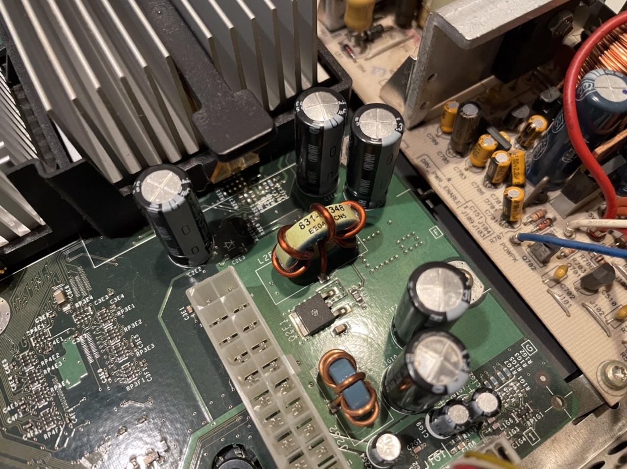

Was mir dabei aufgefallen ist, dass vier von fünf 3300 µF Kondensatoren im Bereich der CPU aufgedunsen sind. Da hab ich mir also schon mal neue bestellt und tausche die alsbald aus.
Das gute ist, dass ich jetzt ganz beruhigt die originale Festplatte im Schrank und eine neue in der Box habe. Jetzt brauche ich mir keine Sorgen mehr machen. Die Kondensatoren tausche ich auch noch aus und werde sicherlich noch viele Jahre Freude an meiner Xbox haben. Vielen Dank für die Unterstützung.
P.S.: ich habe keine SSD verwendet, weil unklar war, ob sich diese locken lassen. Die Festplatte ist ja Passwort geschützt und muss nach dem Kopieren auch wieder geschützt werden, sonst akzeptiert die Xbox die Platte nicht. Ich habe es dann einfach auf gut Glück mit einer 2,5“ Seagate ST1000LM048 versucht und es hat geklappt. Die HDD gibt es für 35€.
