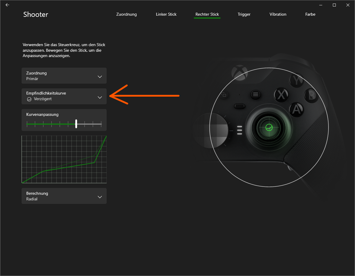

Wie bereits genannt Deadzone kann im Spiel oder auch in den Steam Controllereinstellungen (nur falls Steam läuft) aktiviert sein. Ebenso kann in der Xbox Zubehör App die Linearität verändert sein.

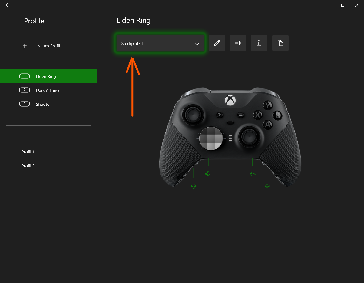

Du kannst mehr als 3 Profile erstellen. Damit ein Profil aber auf den Controller übertragen wird musst du ihm einen Steckplatz zuweisen. Nur dann klappt es mit deiner Tastenbelegung.
Die LED's am Controller zw. Steuerkreuz und rechtem Stick zeigen das gewählte Profil. Die Taste unter dem Xbox Logo wechselt das Profil.
