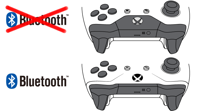

Welchen XBox One Controller genau? Mach mal bitte ein Bild.
Hintergrund der Frage ist, dass es tatsächlich Xbox One Controller gibt, die noch kein BT unterstützen. Das sind zwar eigentlich nur die ersten Modelle und spätestens mit Releaser der One S/X hat sich das erledigt, aber wir wissen ja nun leider nicht genau, welchen Controller du besitzt. Daher wäre ein Foto hilfreich, um das ggf. ausschließen zu können und den Fehler an anderer Stelle zu suchen.
Edit:
Ich habe mal ein Bild angefügt, an dem man optisch erkennen kann, welcher Controller BT unterstützt und welcher nicht.

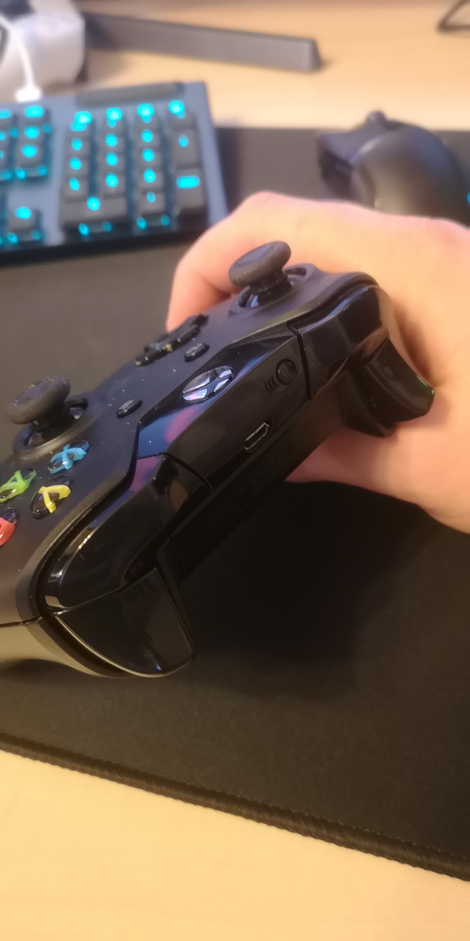

Ja gute Frage welchen ich habe. Mein Board hat auch Bluetooth und damit möchte ich den Controller anschließen.
Deiner kann kein BT siehe Skizze von @AvenDexx Post #3
Ja, das ist tatsächlich der Alte. Kann man eigentlich gut auf meine Skizze erkennen. Damit funktioniert kein BT.
