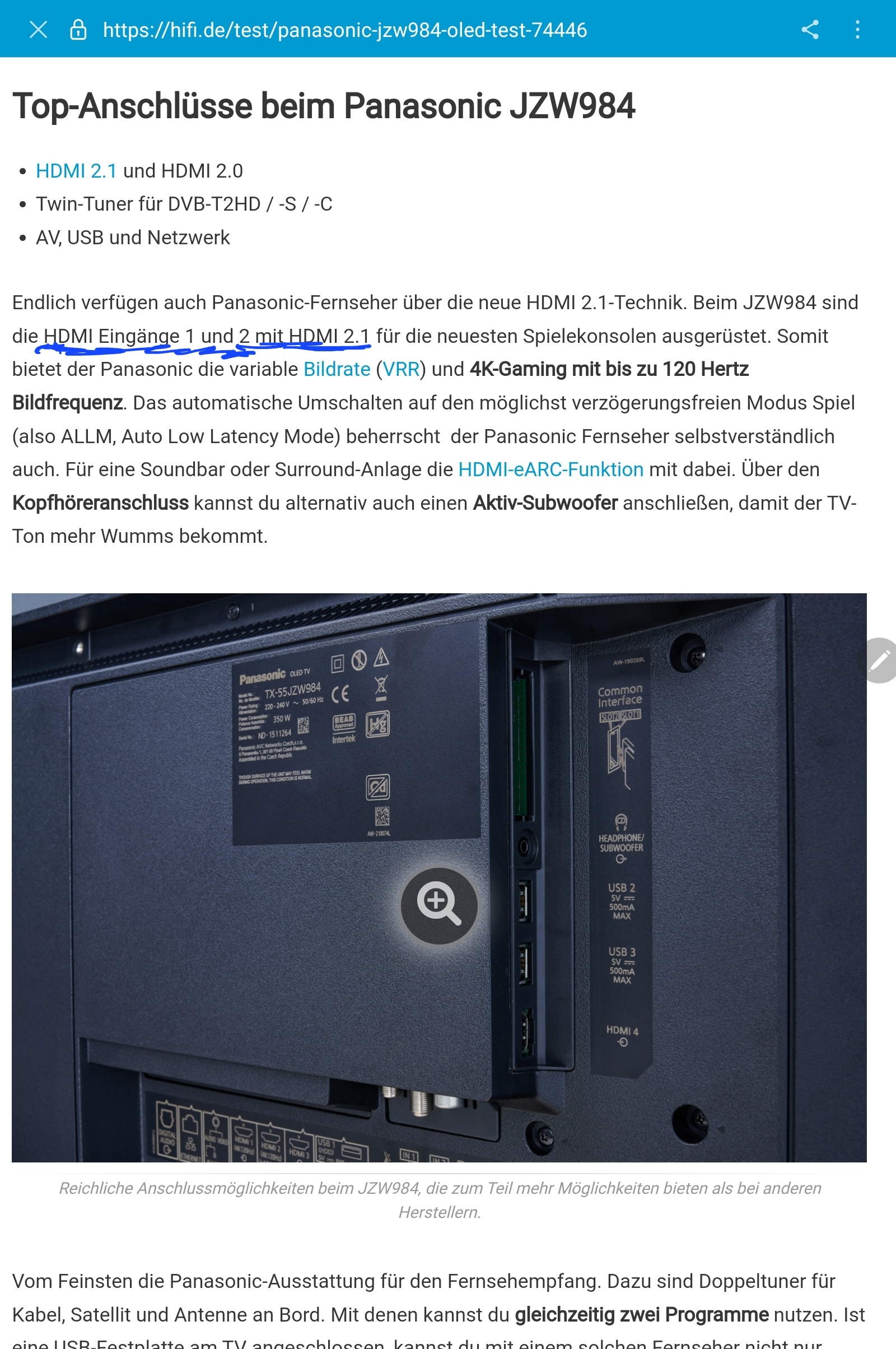

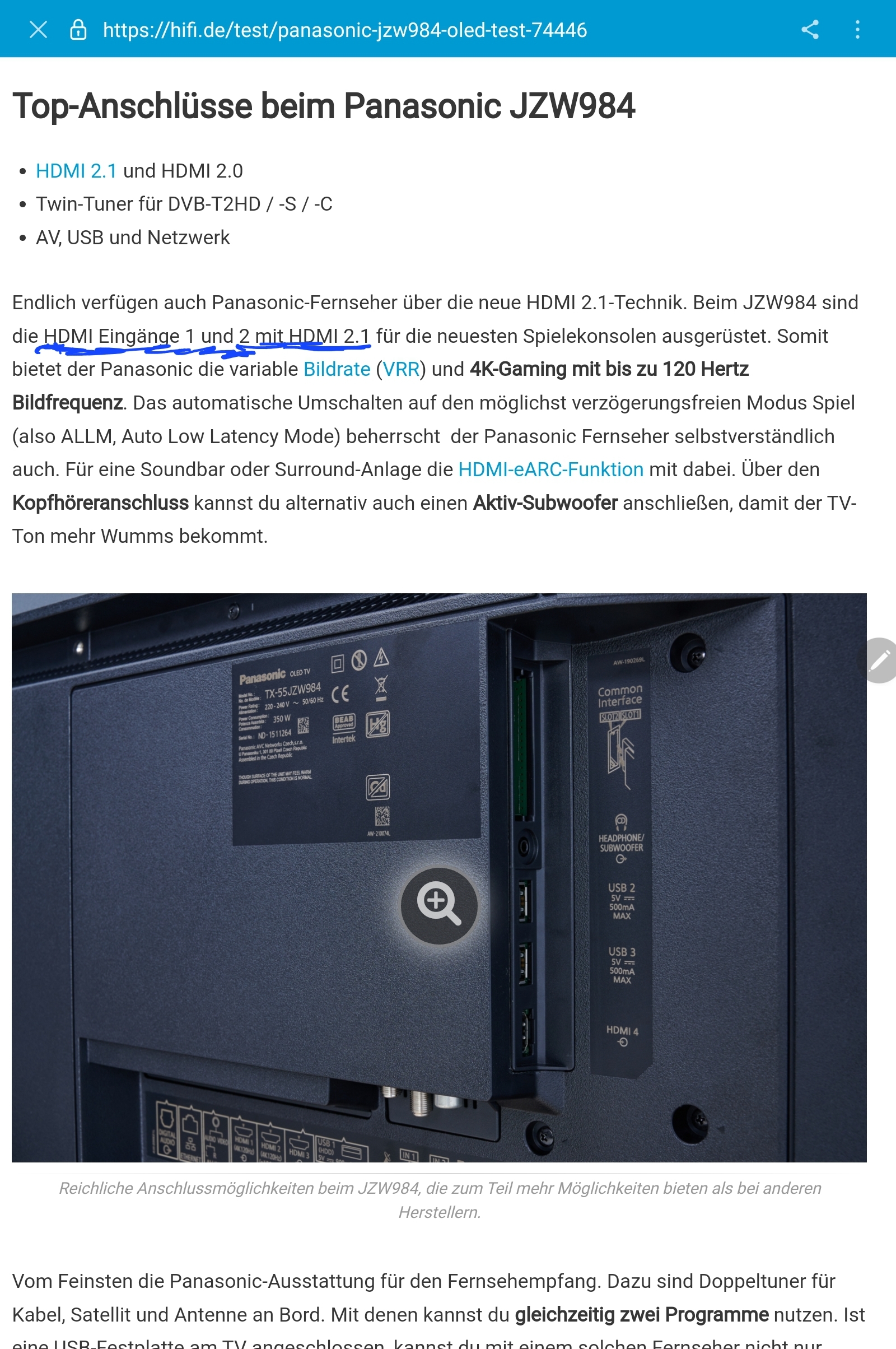

Hab folgendes gefunden. Eventuell mal HDMI Eingang wechseln? Was sagt das Handbuch? Welche Eingänge Können was? Dolby Vision sollte dein Fernseher können. Eventuell das mal probieren?

Das habe ich alles schon gemacht 😞
120 Hz geht ja, aber nur ohne HDR, und das verstehe ich nicht

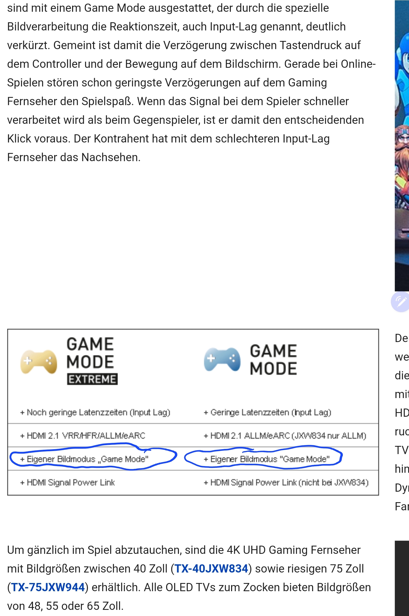

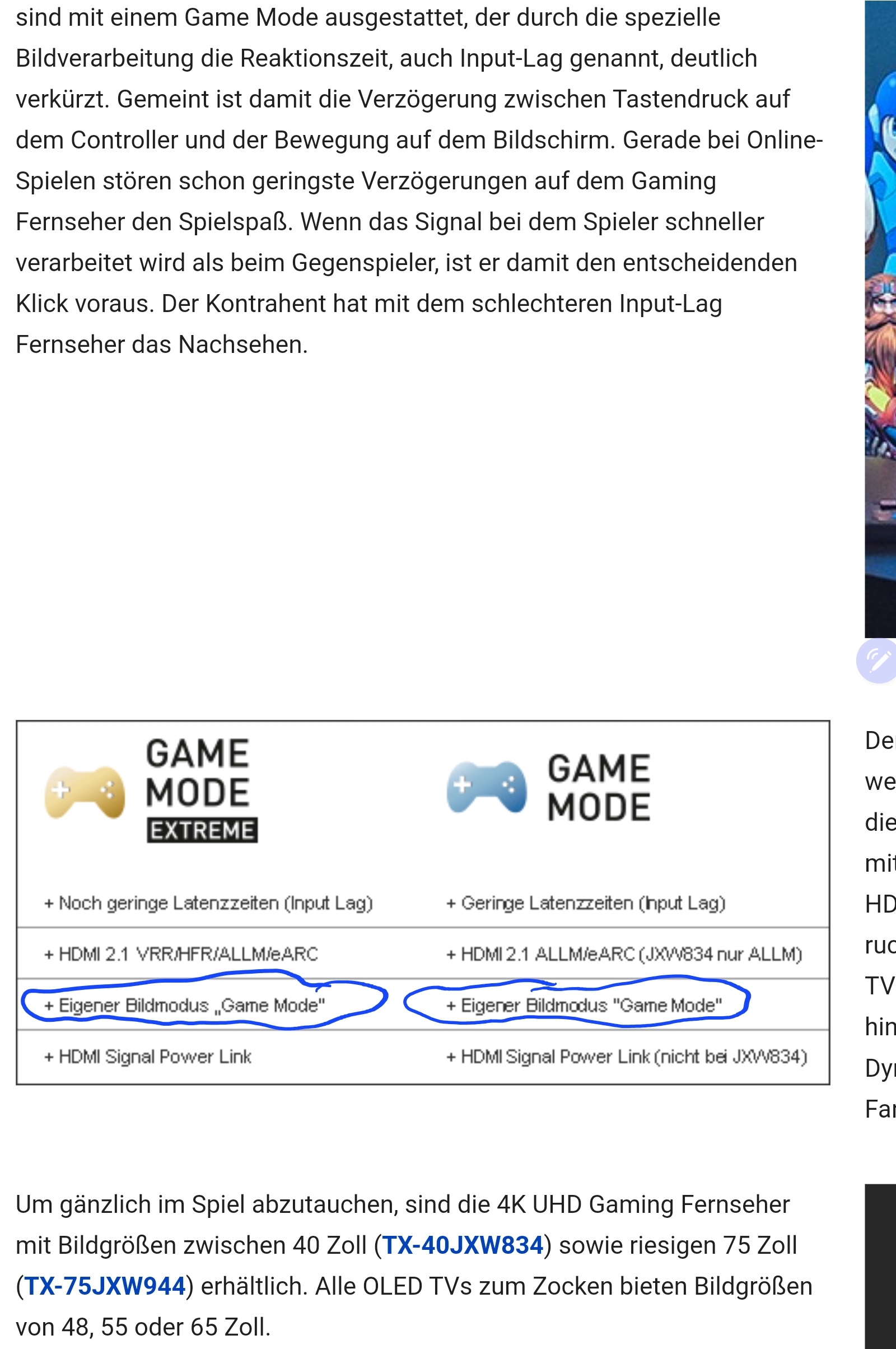

Dein Fernseher hat wohl einen extra Gaming Mode. Ist der eingeschaltet und aktiv?
Wie wechselt man in einen extra Game Mode? Habe halt bei Bild auf Spiel gestellt und ging davon aus dass sei der Game Mode?
Habe ich auch so gemacht und davon ausgegangen, dass Spiel= Game Mode.
