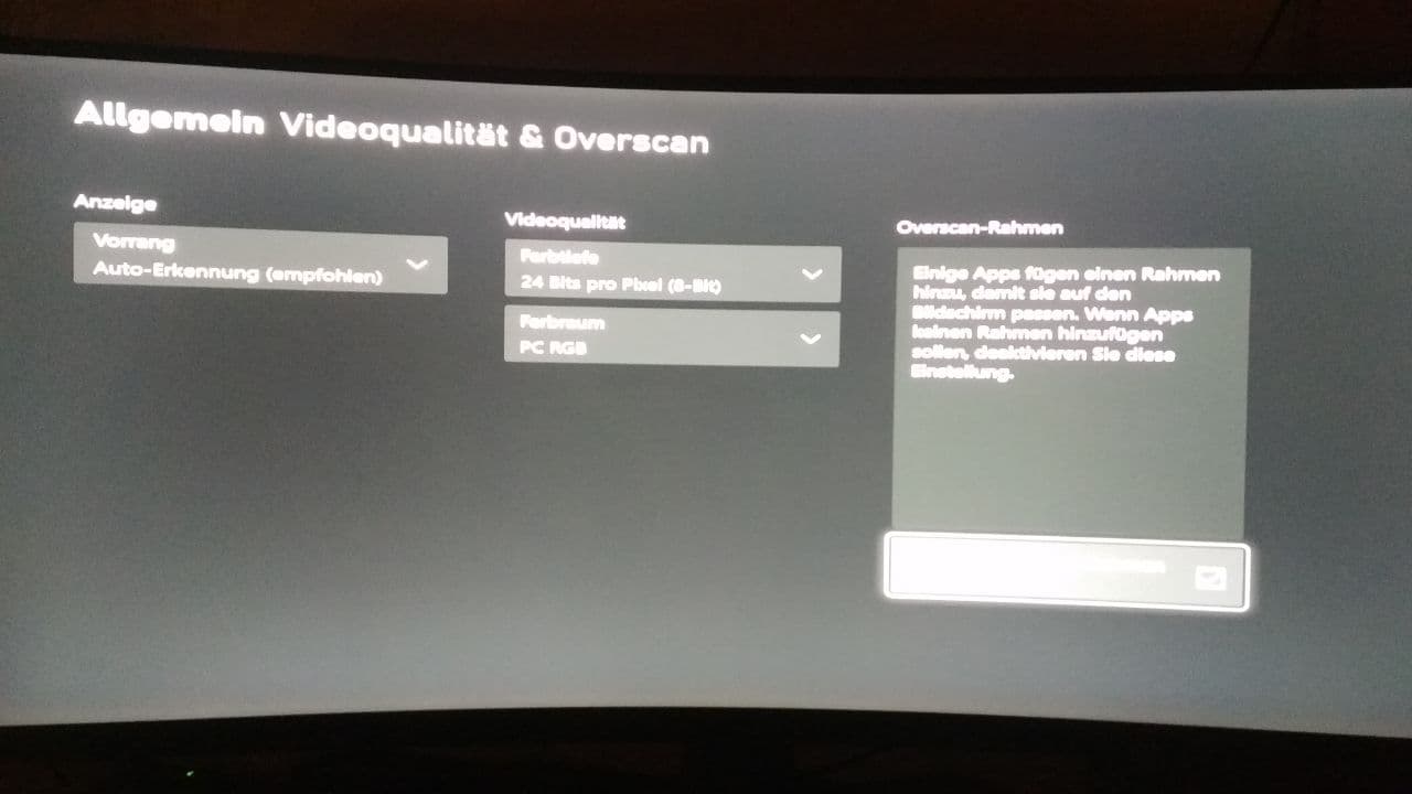

Hallo Forum,
vielleicht kann mir hier jemand weiterhelfen. Ich habe eine XBox One X und eine XBox Series X. Die XBox One X läuft über Windows 10-Stream und schickt mir das Bild im richtigen Seitenverhältnis (16:9) mit seitlichen schwarzen Balken auf meinen Monitor. Die XBox Series X habe ich direkt über HDMI angeschlossen. Dort habe ich die Overscan-Option aktiviert, aber bekomme ums Verrecken die Balken nicht hin, sondern immer nur das in die Breite gestreckte Bild! Weiß jemand eine Lösung dafür?

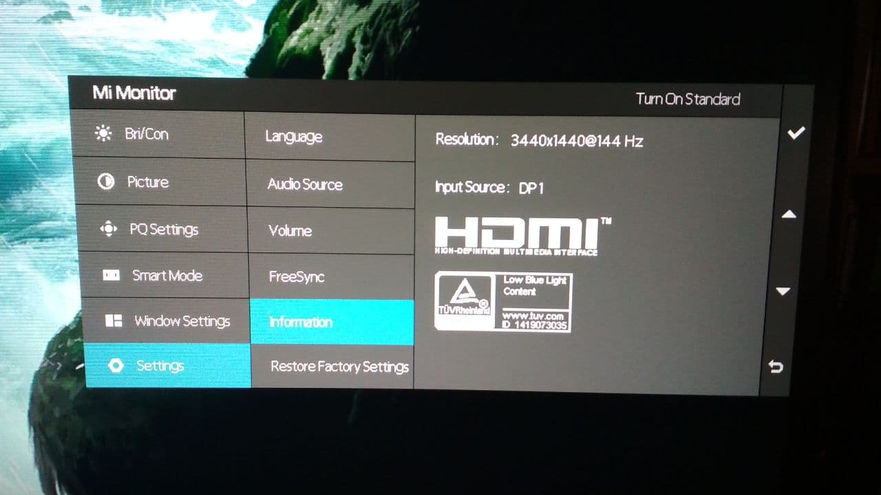

Welche Auflösung ist denn im Fall vom Stream an deinem Monitor eingestellt? Also zeigt dir das OSD das dan? Und welche im Fall von der Xbox?
Edit: Ok, im Falle der Xbox ist es 3840x2160, habe ich doch richtig interpretiert?
Meiner Meinung nach müsstest du mal in den Einstellungen des Monitors schauen, ob du da dieses "Strecken" unterbinden kannst.

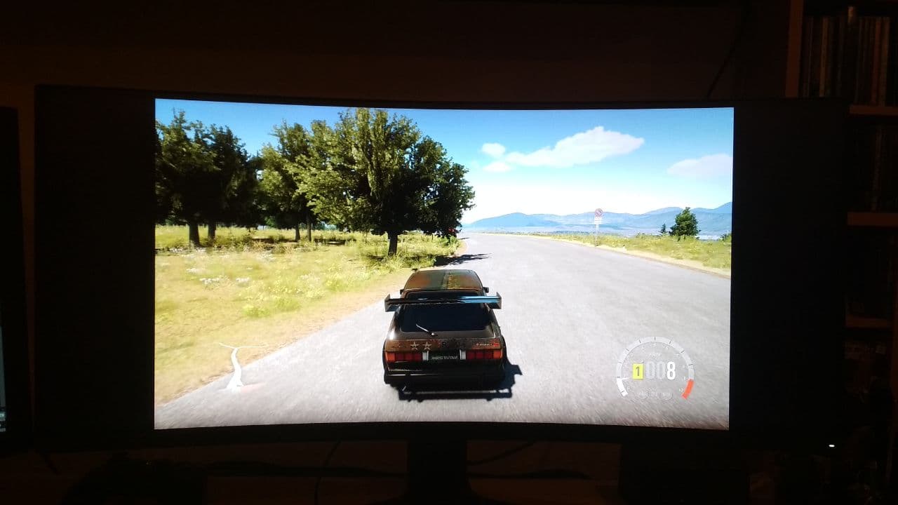

Das ist richtig, ich möchte gerne das richtige Seitenverhältnis. Ich hoffe immernoch, das die XBox Series X irgendwann einmal die 21:9-Unterstützung nachträglich bekommt. Solange wollte ich aber RDR2 lieber ungestreckt genießen...

Die Auflösung von der XBox Series X ist 3840x2160, die vom Stream ist die native 3440x1440.

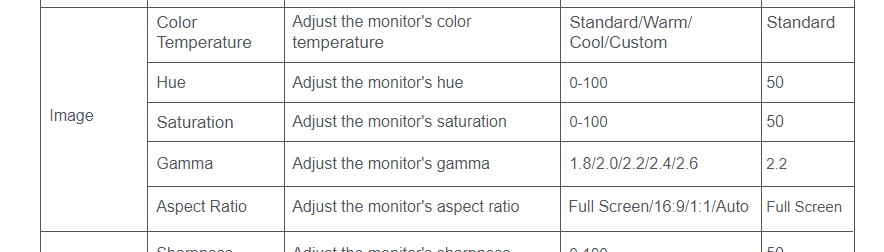

Eventuell unter Image -> Aspect Ratio?
https://www.manualslib.de/manual/706511/Xiaomi-Mi-Xmmntwq34.html?page=9#manual
Da würde ich 1:1 einstellen (bzw. rum probieren, so dass es bei beiden Auflösungen passt). Standard ist Fullscreen, das genau zu dem Effekt führt. Daran würde dann auch eine andere 16:9-Auflösung nichts ändern.

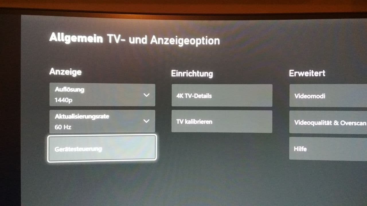

Was passiert, wenn du die Xbox auf 2560x1440 stellst?
2160p muss der Monitor ja aktuell eh runterskalieren. Das Bild wird somit eigentlich nicht gestreckt, sondern gestaucht.
Eben. Da kann die XBox nichts für. Wenn der Monitor das Bild streckt. Das muss Du im Monitor einstellen.
Ihr habt vollkommen recht, das war es! Außerdem mußte ich vorher FreeSync deaktivieren, um den Aspect-Ratio ändern zu können. Sobald ich FreeSync testweise wieder aktiviert habe, war das Bild gestreckt. Da liegt also die Ursache.
