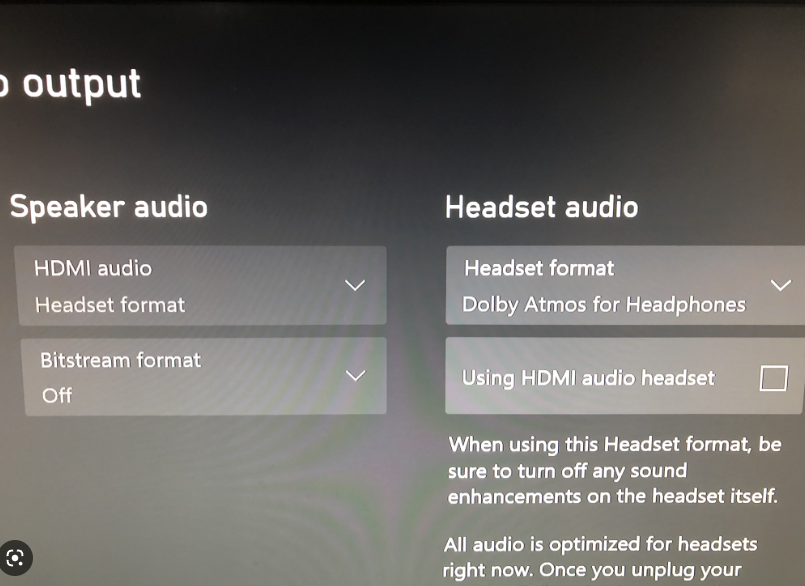

Die wichtigste Info fehlt noch: Welche Soundausgabeoption hast Du denn eingestellt?
Stereo unkomprimiert. An der Einstellung hab ich jedoch nichts geändert.
probier mal ein paar Sachen durch, vielleicht gibts ja Änderungen?

Wie ist die konsole mit dem anzeigegerät verbunden? via avr? dann mal ohne den mit direktverbindung probieren. Ist keiner vorhanden, mal das HDMI Kabel austauschen. Da musst Dich einfach a bisl auf Fehlersuche begeben.
Wenn keine Variante was bringt, dann is ggf. wirklich ein Fehler in der Hardware.

Die Series Version besitzt DTSX Sound was bei spielen eher selten ist. Vielleicht wurden durch DTS irgendwelche Einstellungen geändert beim TV/Verstärker?
