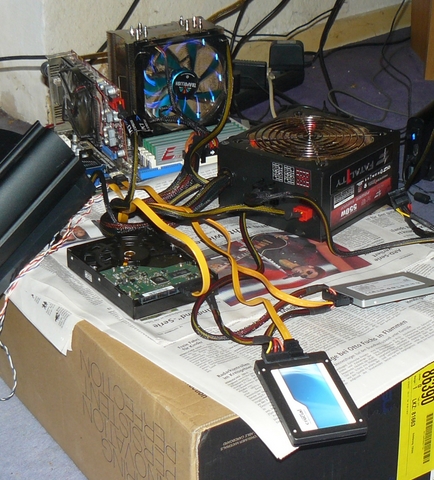

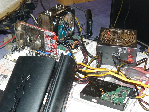

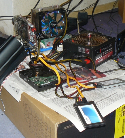

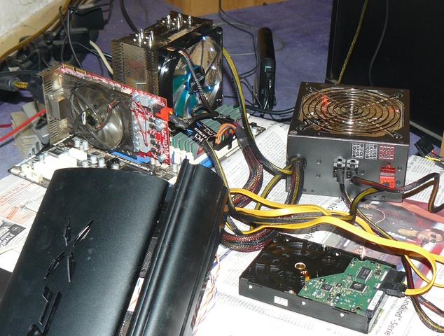

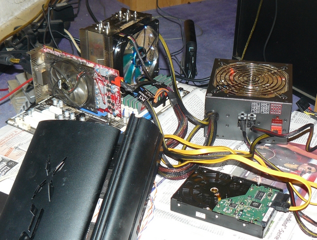

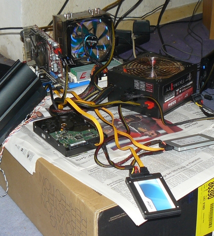

PS:
Damit es in nem Problemforum auch mal was zum schmunzeln gibt....wer braucht eigentlich Gehäuse? Temps sind besser als in nem Kasten, ich komme überall dran, alles läuft harmonisch...so what? Na gut, wenn ich nen USB-Stick einstecken muß, muß ich um den Schreibtisch rumlaufen.. :evillol: :schluck:
diverse Studien behaupten immer wir bewegen uns sowieso alle zu wenig - also von daher :schluck:
ich würde noch eine dezente LED Leiste auf den Tisch legen, vorzugsweise in der Farbe Pfirsich oder Sand, von wegen 1. Stimmung und 2. kannst du es so leichter deiner Frau/Freundin */Partnerin als "romatisch" verkaufen
*Obacht! Nicht beiden gleichzeitig vorführen, das gibt erfahrungsgemäß unnötigen Stress!
Ich hab 85 kg bei knapp 1,88 m - bei mir könnte das zu lebensgefährlicher Gewichtsabnahme führen auf die Dauer - außerdem geh ich 4 x am Tag mit meinem Köter raus. ;)
Das ist kein Tisch - das ist ein Pappkarton!!! Und der CPU-Lüfter hat blaue Dioden und das NT rote - das muß reichen.
