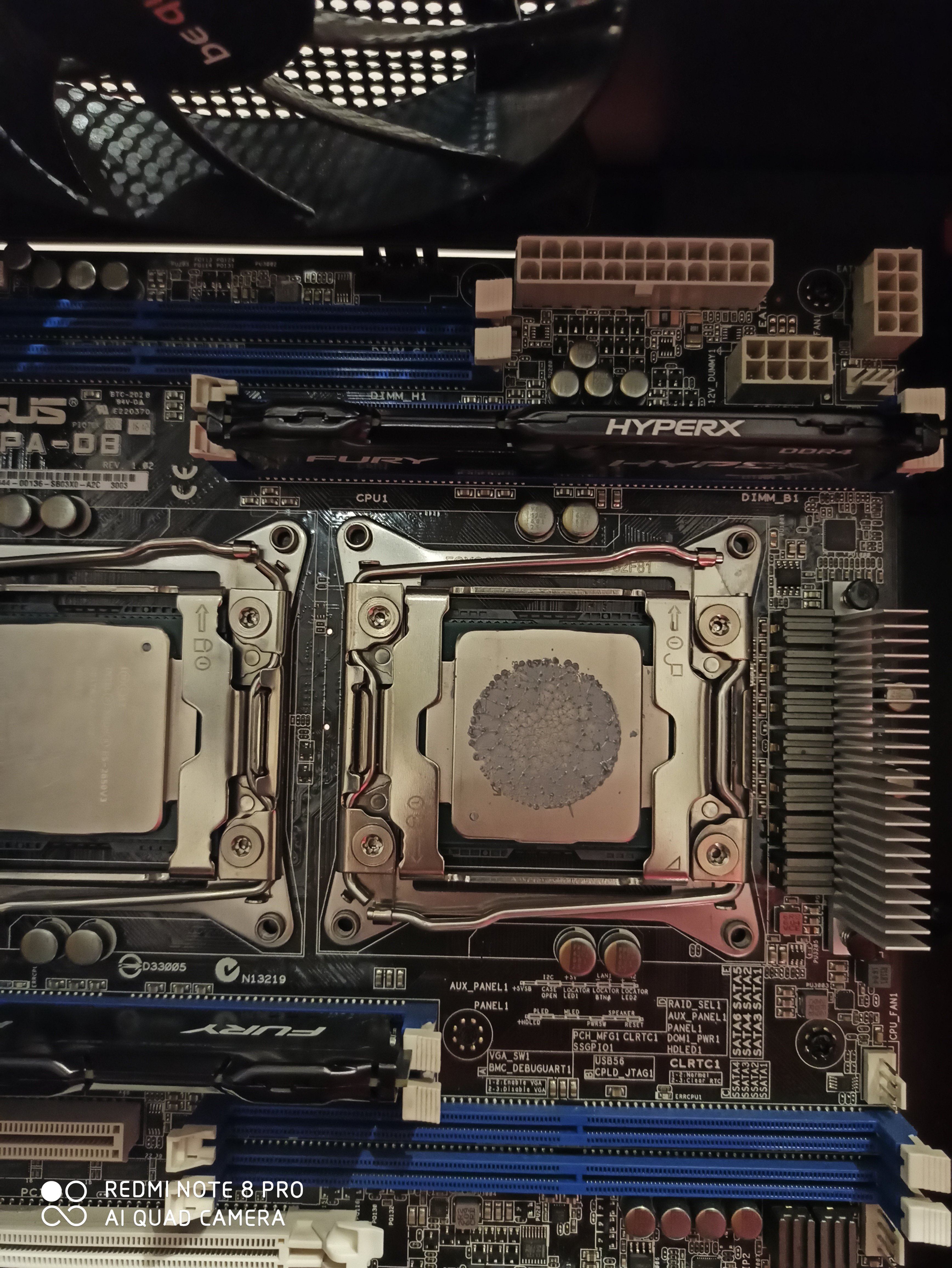

Welche Kühler sind das den auf dem Bild?
Das auf dem Bild von mir ist ein normales ATX Board. Das sind einfach 2HE Server Kühler, die ragen nicht sehr weit über die Befestigungslöcher hinaus.
Der Freezer könnte schon passen, ich weis leider nicht wo es bei dir nicht passt.

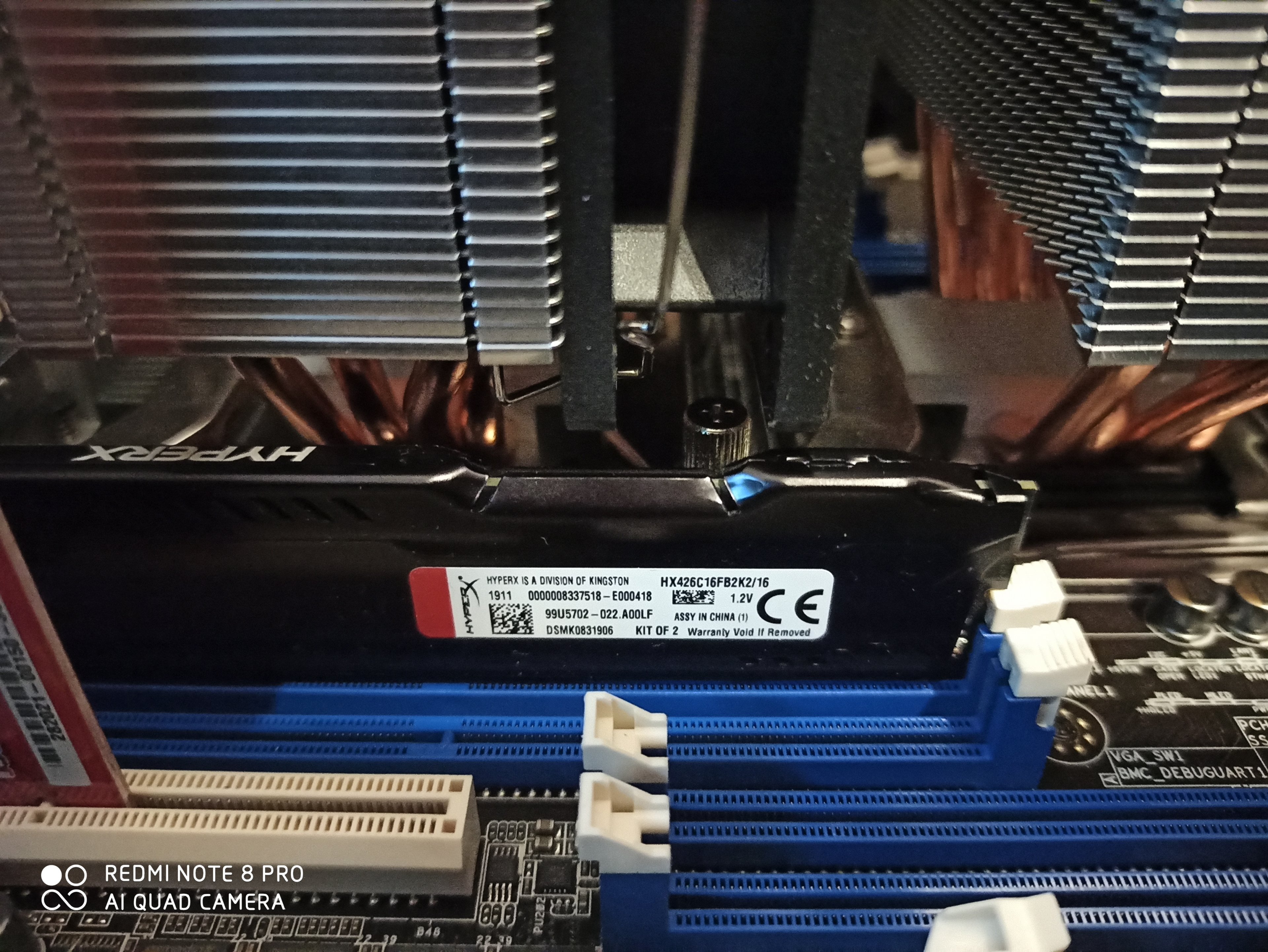

Das Problem ist das ich zwischen den beiden Rambänken nur 105mm habe. Für die 108mm des Co zu wenig. Der Kühler müsste also schmaler sein oder hoch genug. ( als Ersatz für das Bild habe ich meine Fury Speicher genommen. Später kommt normaler ecc RAM rein.)
Jo die habe ich gefunden. Passen sollten die ja auf jeden Fall. Aber leise sicher nicht? Sielent wird es sicher nicht. Aber das sind doch bestimmt nur 60mm Lüfter.?

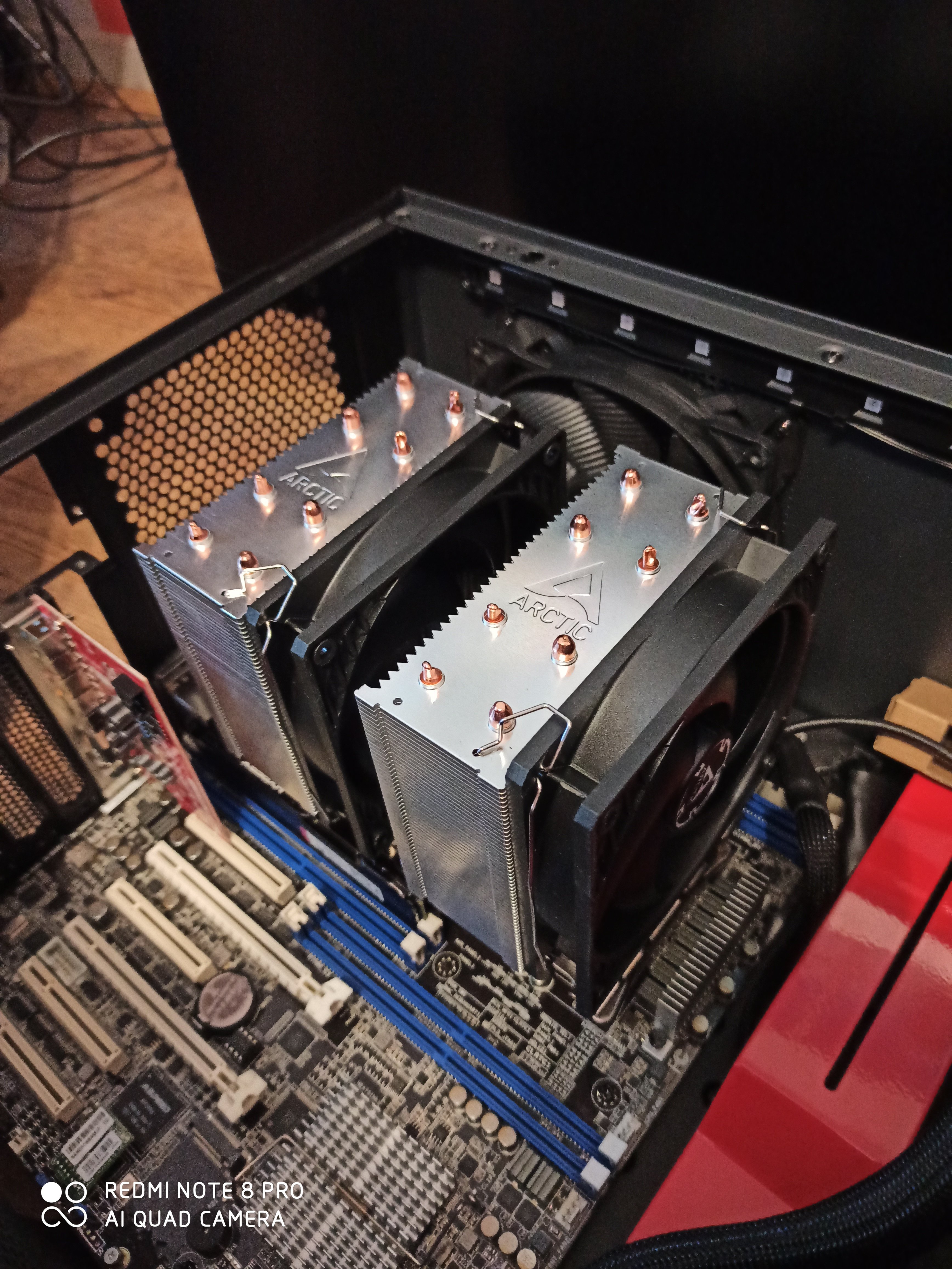

So zu 95% geschafft.
Da der RAM immer noch seit Mitte Februar unterwegs ist ( Dank DHL) wird der erste Start voraussichtlich erst Ende der Woche. Aber zumindest die kühler passen.
Der He kühler den du mir geschickt hast wäre zwar voll kompatibel aber auch laut vermutlich auch warm und mit Versand aus uk auch nicht wirklich billig.
Dann habe ich Amazon sei Dank, einfach zwei artic 34 Kühler bestellt. Die momatge war gut und auch zum RAM besteht gut Platz. Wobei der später rein kommt kein Kühler hat.
