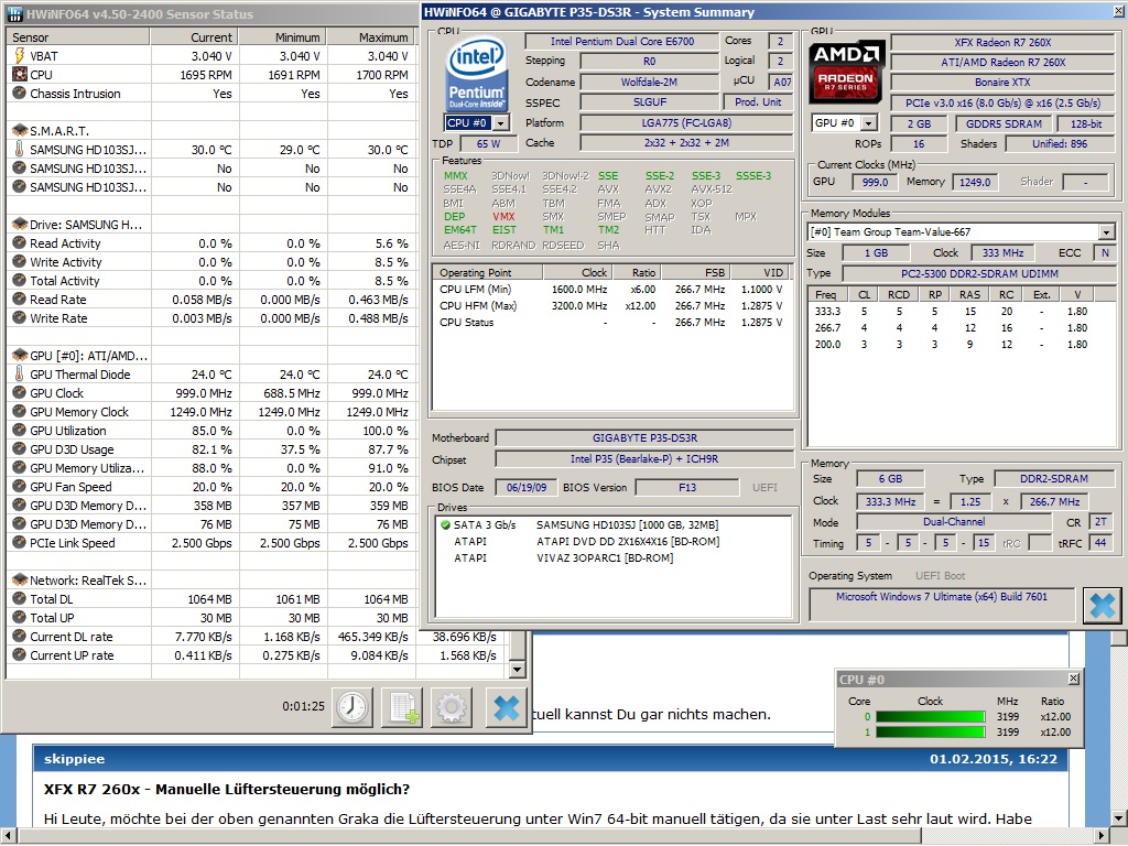

Ok, also im HWInfo wird ebenfalls dieselbe (fehlerhafte) permanent gleichbleibende Temperatur wie im CCC angezeigt. Liegt das evtl. am veralteten Mainboard (GIGABYTE GA P35 DS3R) dass die Sensoren da spinnen bzw die manuelle Lüftersteuerrung bei Last ignoriert wird?

Die Temperaturermittlung der Grafikkarte ist von dem Motherboard unabhängig. Kannst ja mal ein Bild von HWInfo posten.

Also, so wie ich das sehe, sind das nicht alle Temperaturen. Die Temperatur müßte wesentlich höher sein.
