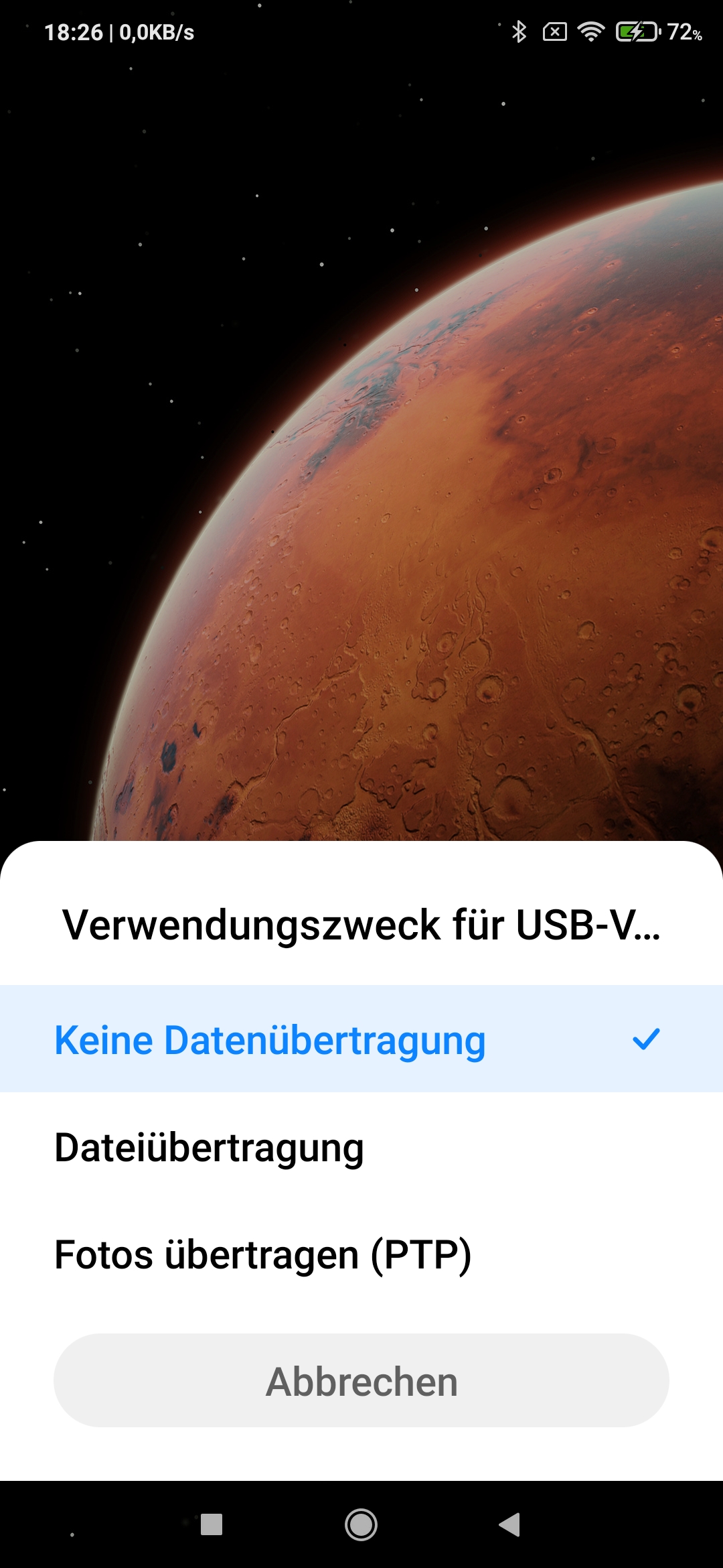

Wenn man aber die 60 Sekunden vor dem Anschließen am PC abgewartet hat, erscheint direkt unten ein Auswahlmenü, bei dem man die Dateiübertragung freigeben kann:
Ich habe mein intaktes Mi 9 danebengelegt und wusste dann, in welcher Höhe (4,5 cm vom unteren Displayrand) ich tippen muss. Wenn man "Dateiübertragung" oder "Fotos übertragen" getroffen hat, ertönt das gleiche Signal wie beim Trennen eines USB-Geräts.

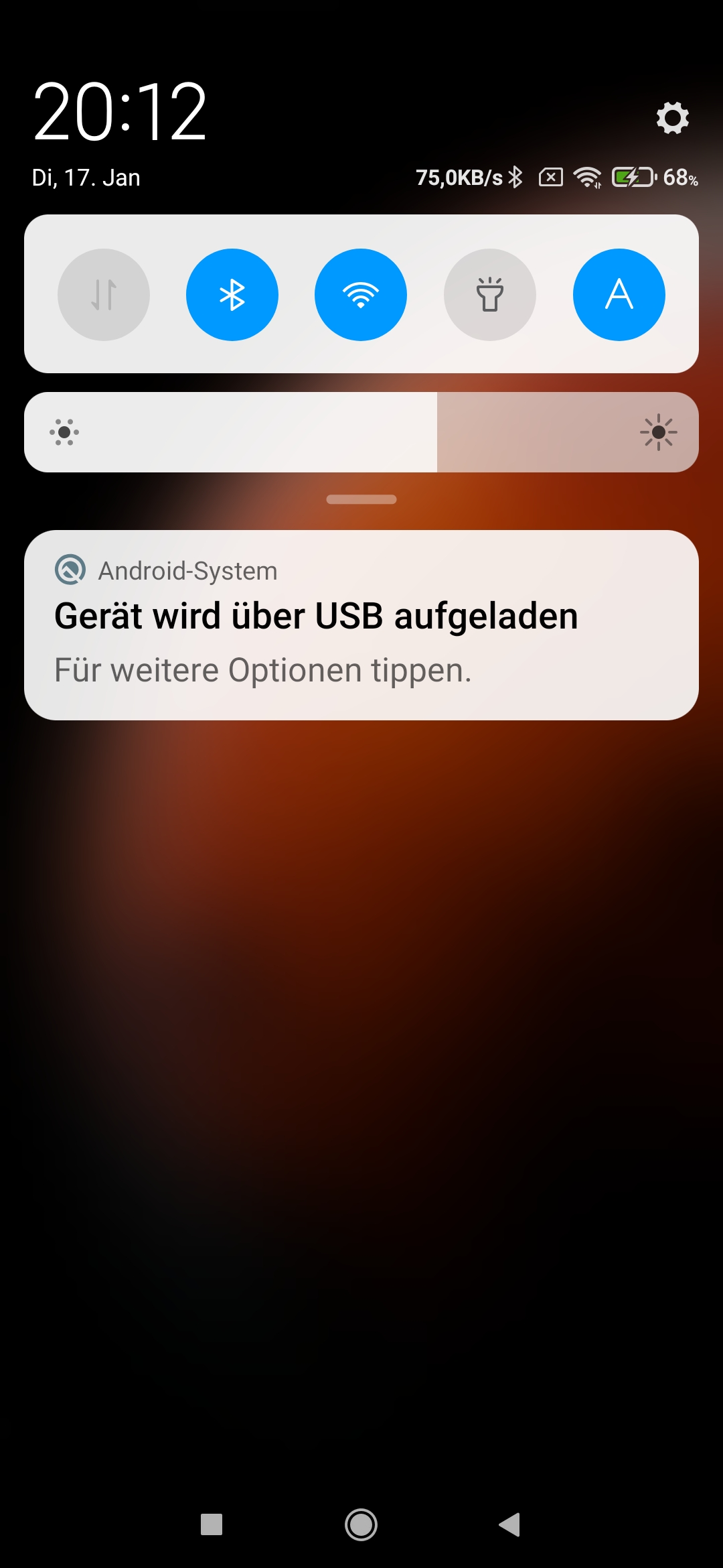

Auf die 60 Sekunden bin ich durch Ausprobieren bei meinem funktionierenden Mi 9 gekommen.
Wenn ich es vorher anstecke, muss ich einen komplizierteren Weg gehen, um das den Zugriff über USB freizugeben:
Mann muss dann für weitere Optionen tippen und gelangt dann erst zum Freigabe-Menü (warum auch immer).
