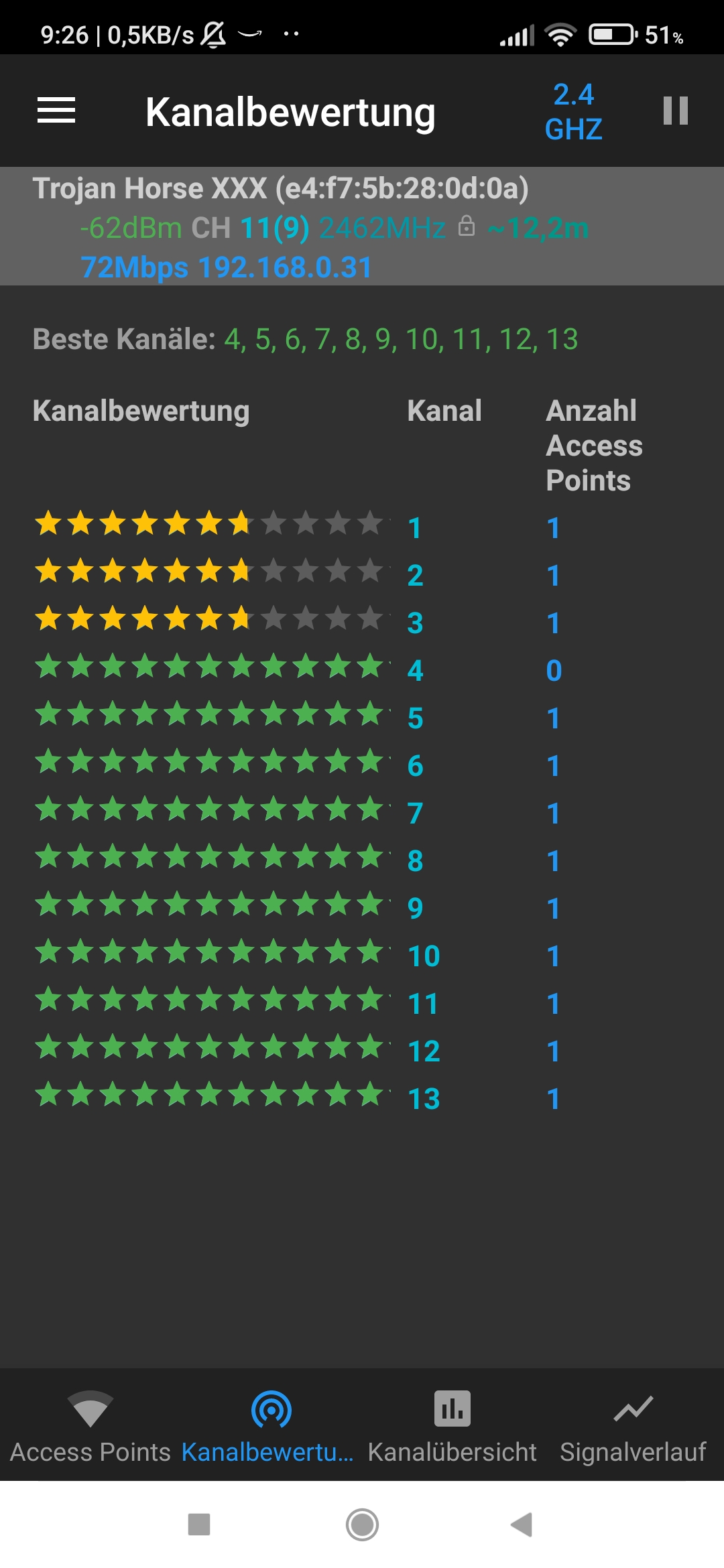

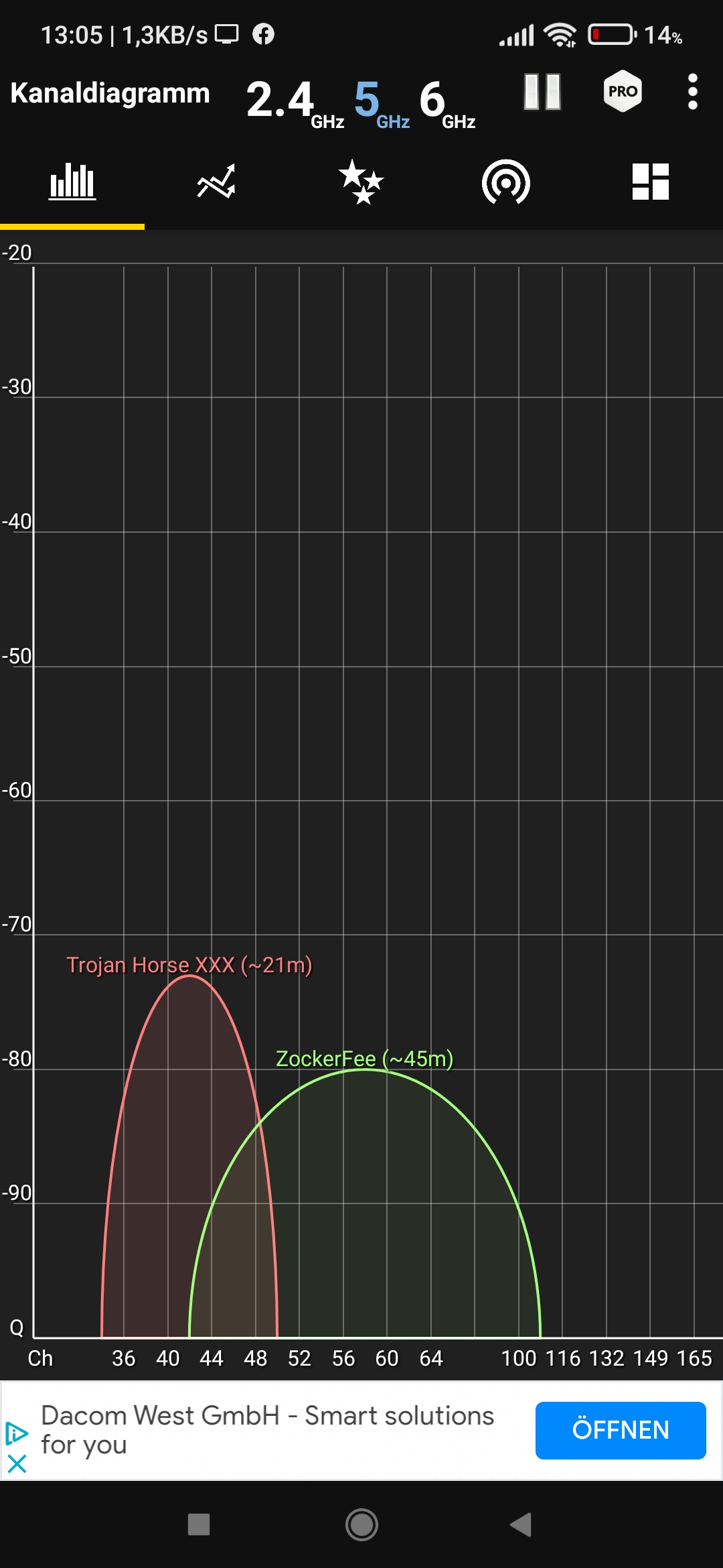

Das hier hat der WiFi analyser Ergeben, können die sich in dem setting in die Quere kommen
Eigentlich nicht. Der Andere auf Kanal 9 mit 40 MHz überlappt zwar aber ist zu weit weg. Aber Dein 5 GHz ist (viel) zu schwach. Dein Handy dürfte 2,4 GHz nehmen. Der auf 5 GHz stört auch nicht, Deines ist einfach zu schwach. Wobei ich mich interessieren würde, was die tabellarische Übersicht anzeigt, denn so eine Kurve habe ich noch nie gesehen, welcher Kanal und welche Kanalbreite soll die „ZockerFee“ haben?

Zockerfee ist die Nachbarin :)
:D Ich meinte in der App die Liste mit allen WLANs, also wo die alle untereinander stehen. Dort steht üblicherweise der Kanal (1-13, 36-64, 100-140) und die Kanalbreite (20, 40, 80, 160, …).

Ich nutze die Open source wifi analyzer app. Da gibt es das wohl nicht.

Die dBm wird die Signalstärke sein, was ist da denn ein vernünftiger Wert?

Nicht schlechter als -63 dBm … Ideal wäre, jene Apps könnten auch das Störsignal ausgeben, also die tatsächliche (wenigstens aktuelle) Belegung des WLAN-Kanals. Aber das gibt Android selbst nicht her. Dafür braucht es dann einen Computer. Aber daher passt Dein 2,4 GHz-WLAN gerade so.
