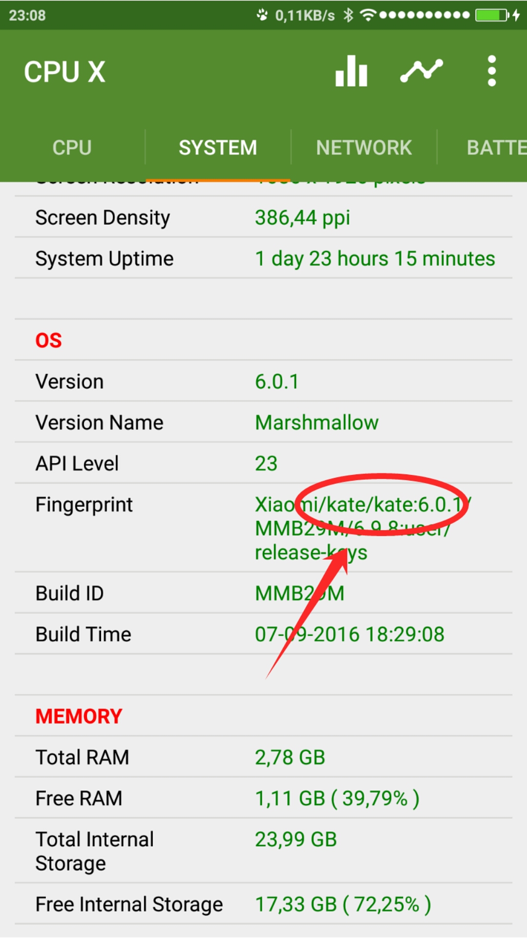

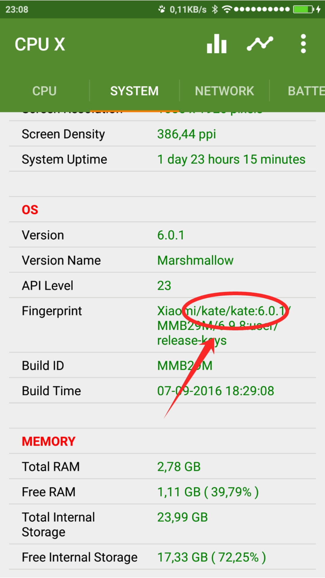

dazu solltest du, da es dir nicht bewust ist, herrausfinden.. CPU-X z.B. installieren und dort unter system mal beim fingerprint sensor schauen..

da steht kenzo 5.1.1
Welche wolltest du installieren?
Also normal laedst du dir eine offizielle ROM herunter. Die Developer Versionen haben Deutsch dabei.. Ob es die Stable V8.0.1.0 hat, kann ich dir nicht sagen, bei Kate ist bei der global-stable nicht dabei.
ansonsten.. hast du das rom file auf den internen speicher in den ordner downloaded_rom kopiert? den ordner muss man selber anlegen.
