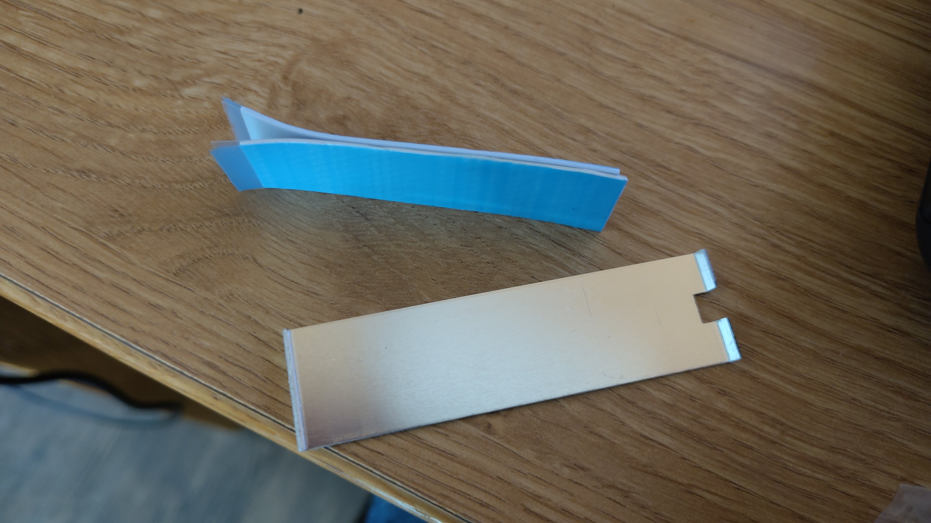

Ich habe mir ein externes M.2 SSD Gehäuse gekauft bei dem zwei (nehme ich mal an) Kühlungs-Streifen mitgeliefert sind sowie ein Aluteil:
Bringt es was das im Laptop zu verwenden?
Nein. Dein Laptop dürfte bereits SSD-Kühlpads haben.
Nutz' die Teile in deinem M.2-Gehäuse:
  • Kühlpad auf die SSD.
  • Blech aufs Kühlpad.
  • Ins Gehäuse schieben mit etwa Kraft.
