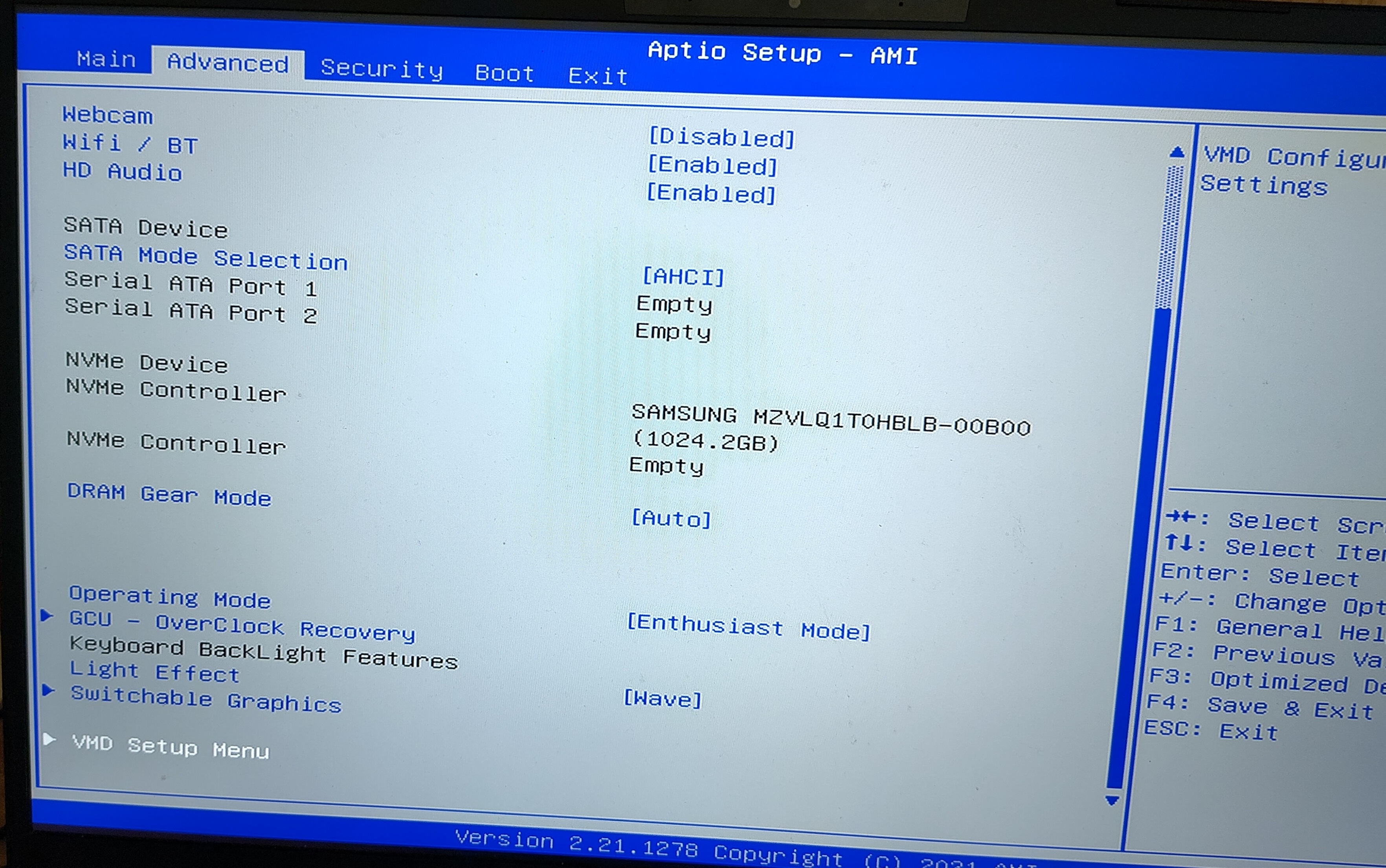

Jänner 2022 hab ich das Gerät gekauft und dazu noch ne Samsung EVO 970 2 TB. Nach ca nem halben Jahr wurde die Platte manchmal nach dem Start nicht erkannt, ich dachte sie geht kaputt --> neue.
Halbes Jahr später dasselbe --> Neue. Diesmal eine 980 Pro.
Die ging dann ca 1,5 Jahre zuverlässig bis der Fehler wieder kam. Also eine 990 geholt. Die hat aber schon nach ner Woche zu bocken angefangen. Also zurückgeschickt und wieder eine 980 geholt. Nach nicht mal 24 Stunden bockte auch diese.
Also sag ich "gut kann echt nicht sein da MUSS der Anschluss was haben." Platte raus, mit nem feinen Zahnstocher durch den Anschluss gefahren, Platte rein, läuft wieder. Fürs erste.
Mittlerweile bin ich davon überzeugt dass IMMER der Anschluss das Problem war und NIE die Platten.
Jetzt die Fragen: Was ist da los? Vielleicht war es Dreck auf einem Kontakt? Warum hat dann eine Platte ca eineinhalb Jahre kein Problem gehabt? Löst sich die Schraube? Bringt Kontaktspray was? Fragen über Fragen und ich habe keine Antwort.

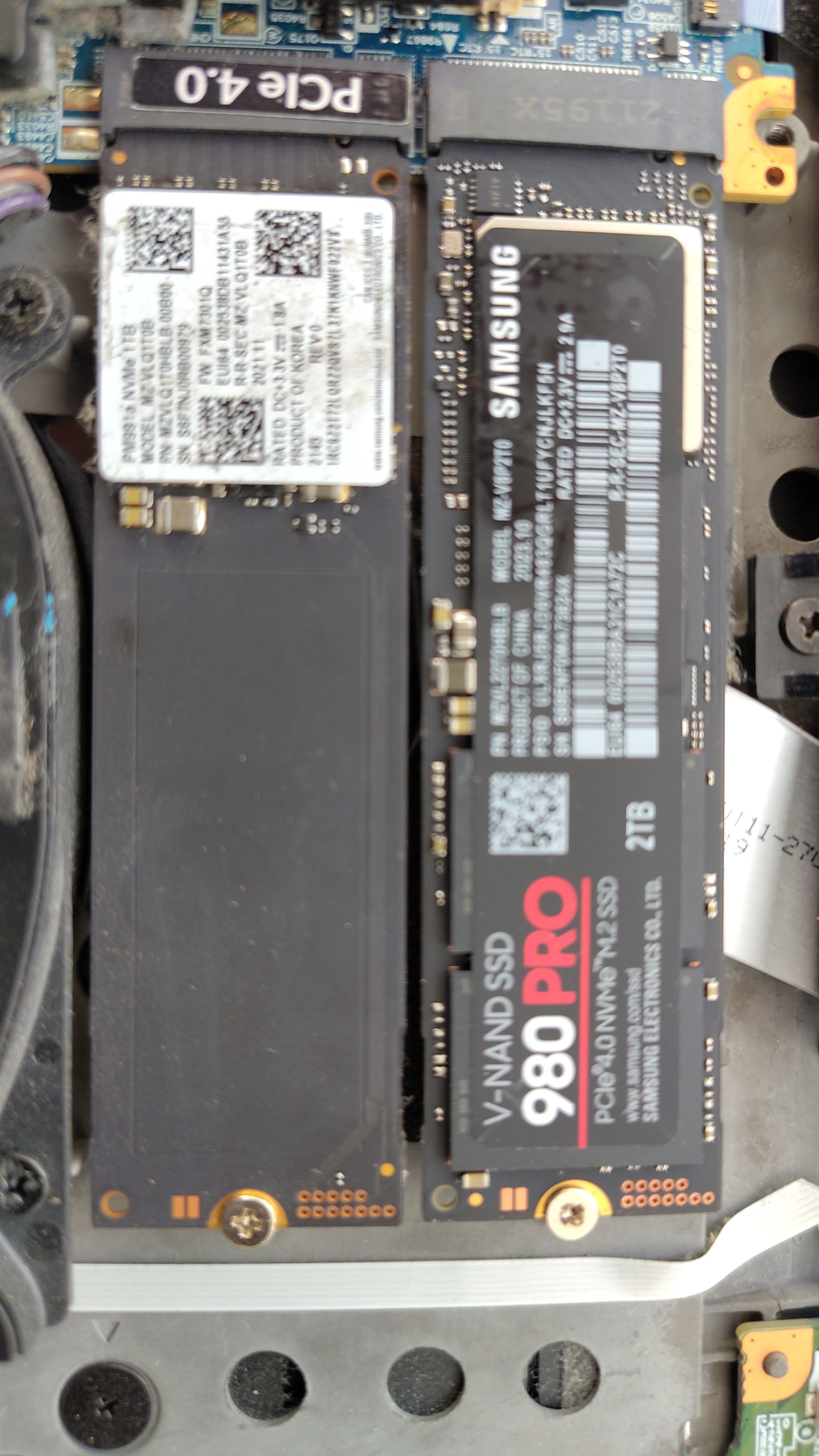

Abseits davon kannst du überprüfen ob das am D-Cover angebrachte Wärmeleitpad ordentlich Kontakt hat. Sind Abdrücke auf dem Pad bzw. auf der SSD erkennbar?

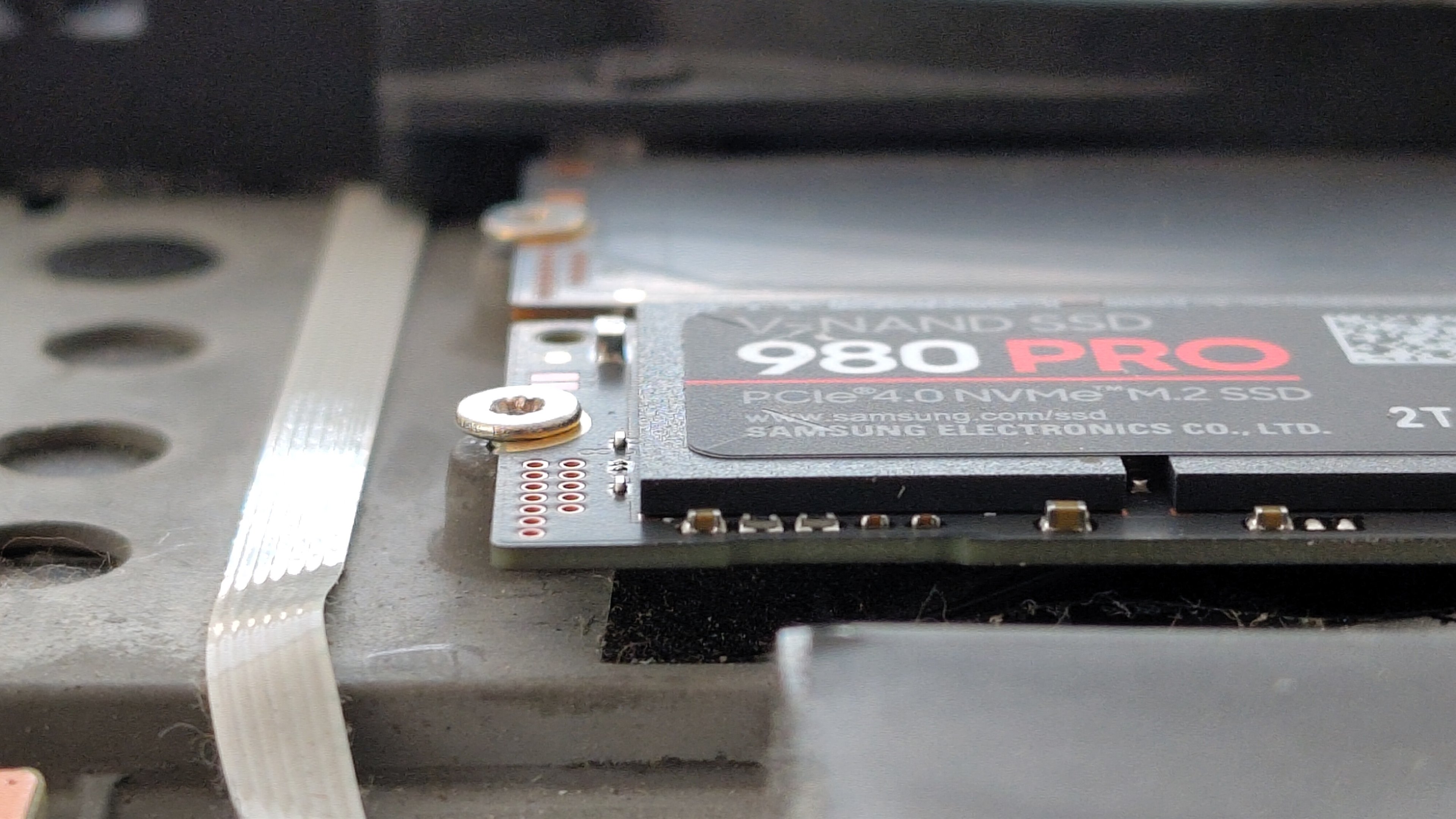

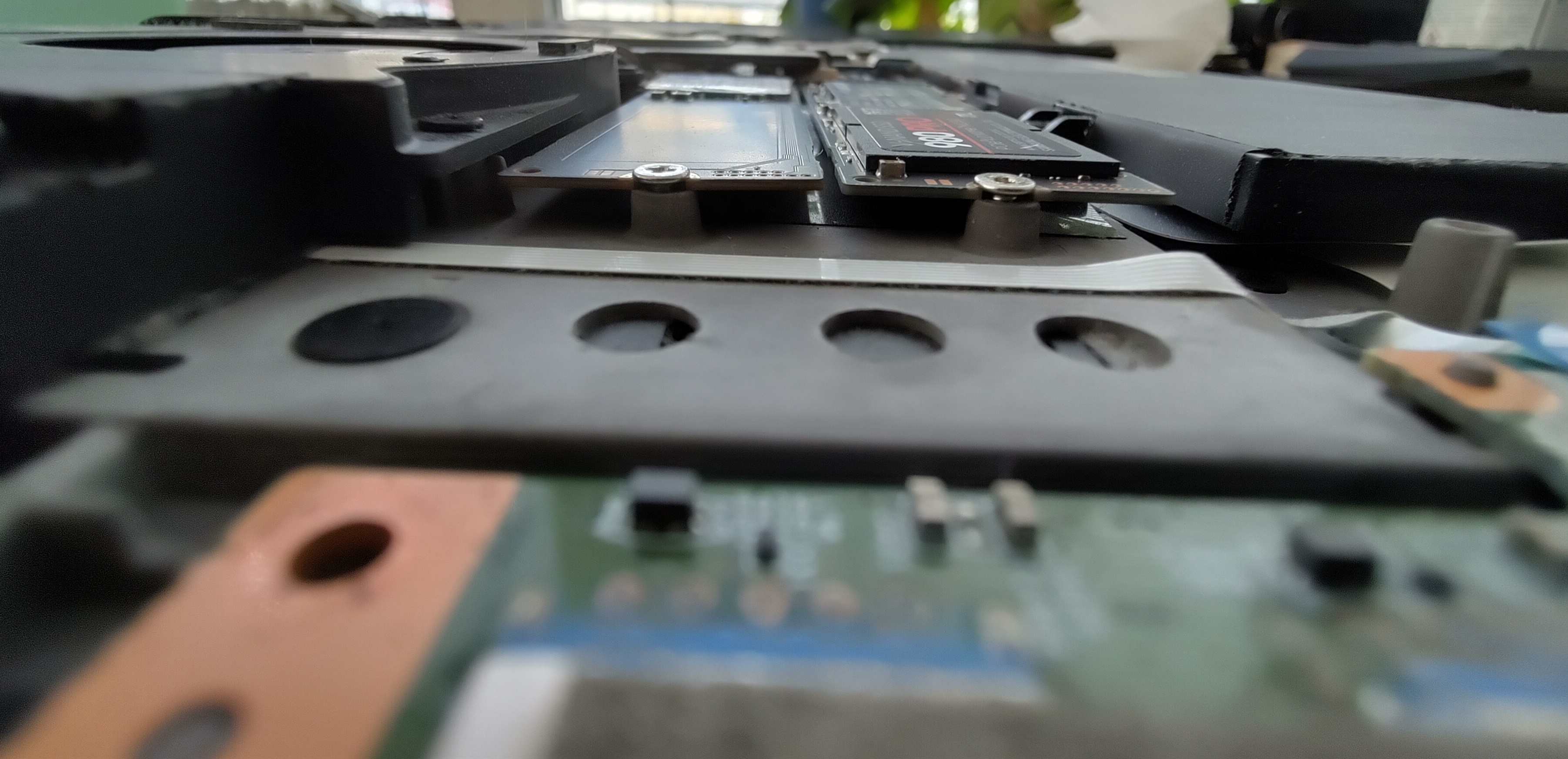

Zuletzt kannst du mal noch ein Bild von der SSD im eingebauten Zustand machen, bei dem du parallel zur Unterlage über den Akku fotografierst. Darüber können wir einschätzen, ob die SSD richtig gerade sitzt oder sich vielleicht der Slot oder das Gewinde verzogen haben.

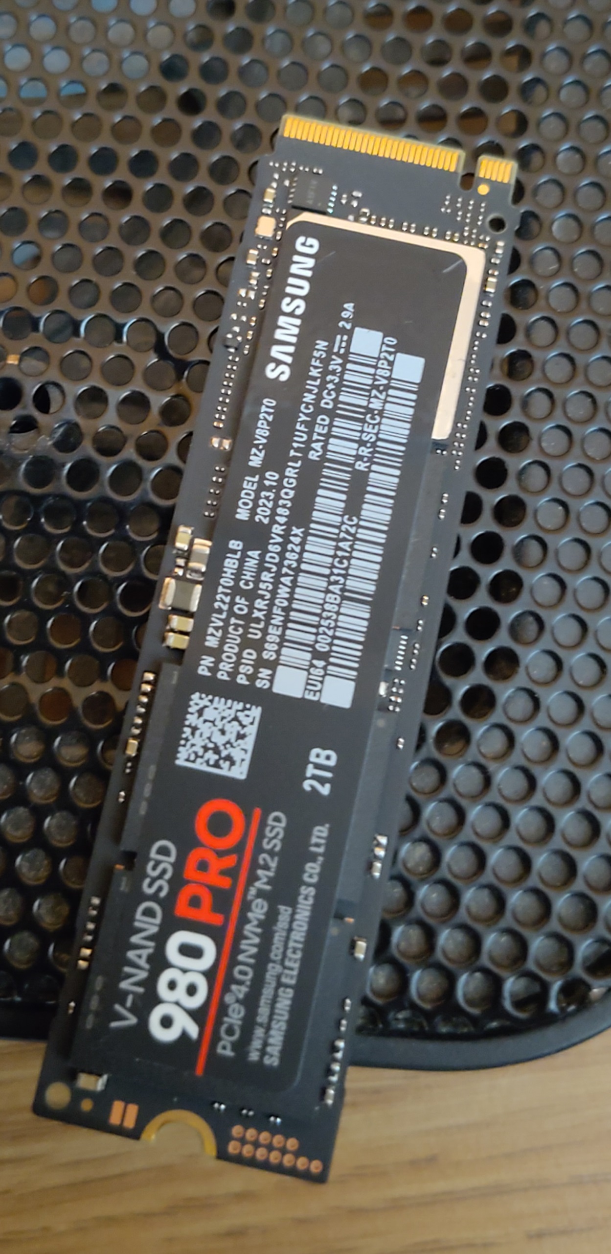

Und hab ihn schon gereinigt :D Hier 3 Bilder von den SSDs. Die Kühlpads zeigen auch schöne Abdrücke.

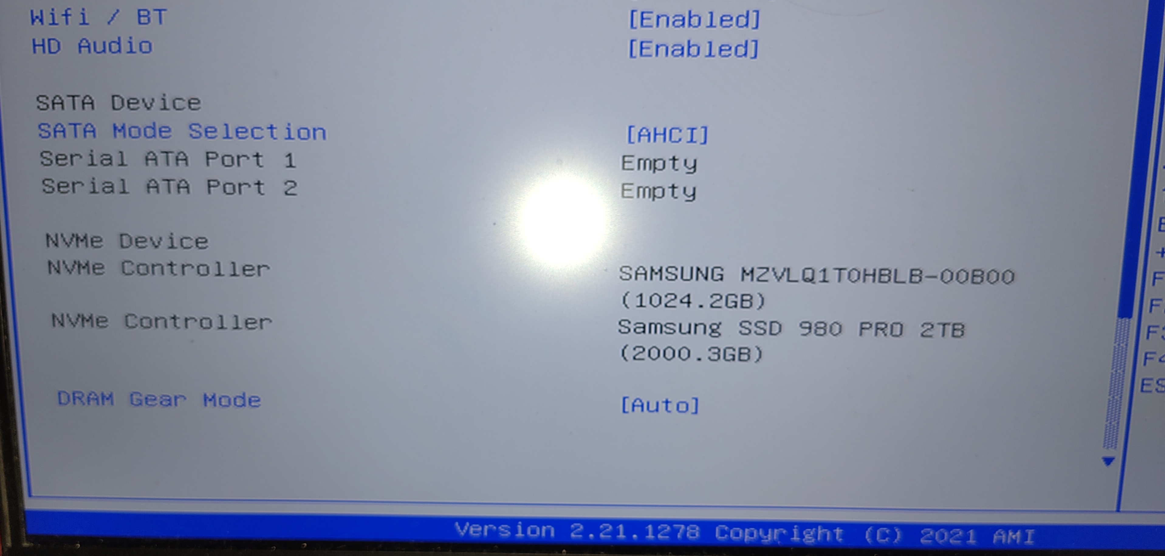

Ist heute wieder passiert... Schon dezent nervig da immer aufmachen zu müssen, es ist alles sauber und alles sitzt. Einmal Platte rausgenommen, in den Kontakt gepustet, Platte wieder rein und weiter gings...
Und schon wieder... Es passiert übrigens immer wieder nach dem Transport, was auf irgendwelche Mikrowackler unterm Milimeterbereich hinweisen würde. Wie das aber möglich ist ist mir schleierhaft.
