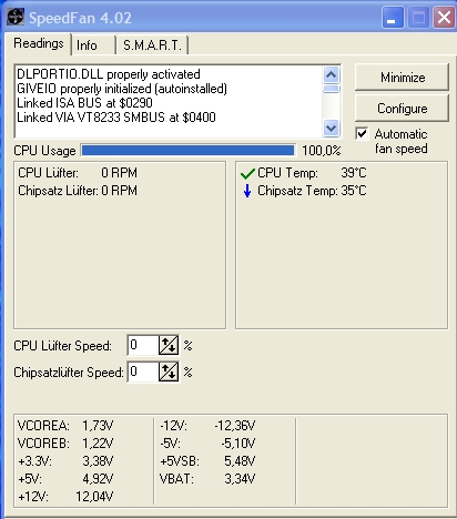

Für das normalle zeug habe ich Fanspeed und VCool 1.8 Beta 4 laufen
Vcool schaltet den prozz in den strommsparmodus .wen nix anliegt.......
SpeedFan schaltet mir den CPU Lüfter ab 41 c ein....Den chipsatz lüfter ab 38 C
Beim Normalen surfen und chaten bleiben meine lüfter aus .....
erst beim gamen oder arbeiten springen sie an.......
Zum beweis habe ich ein bild eingefügt......
Ich habe einen Xp1600+ auf einem MSI K7T266 Pro 2 RU
