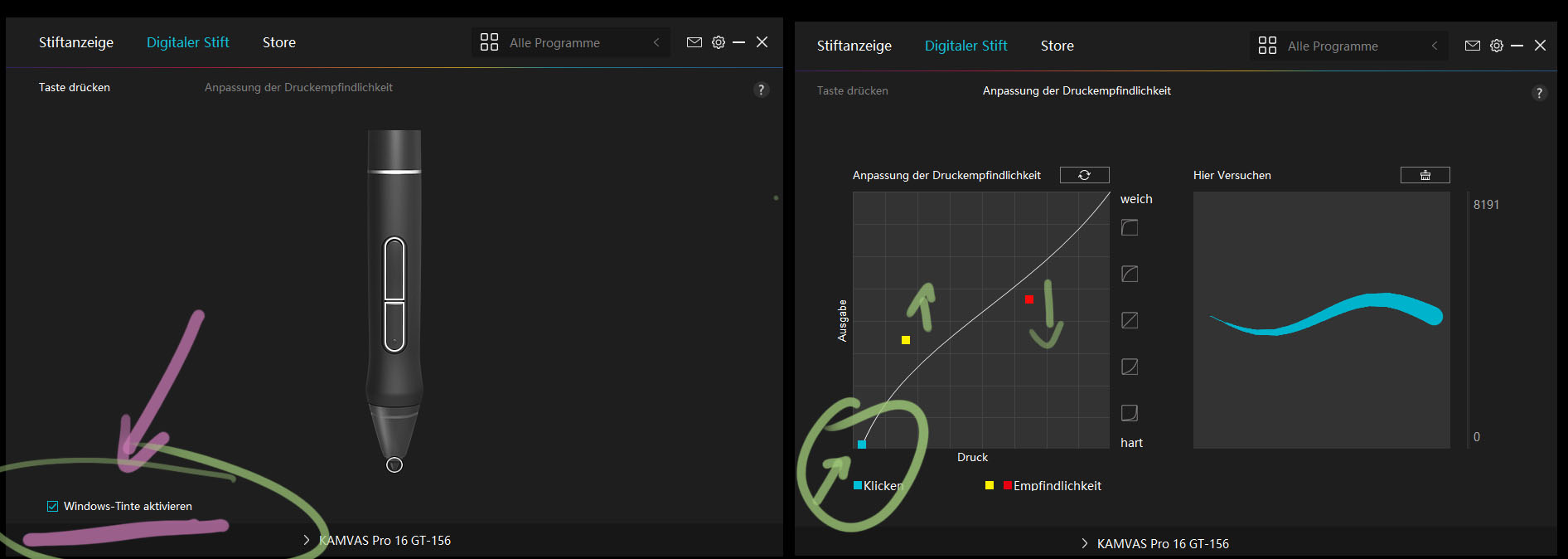

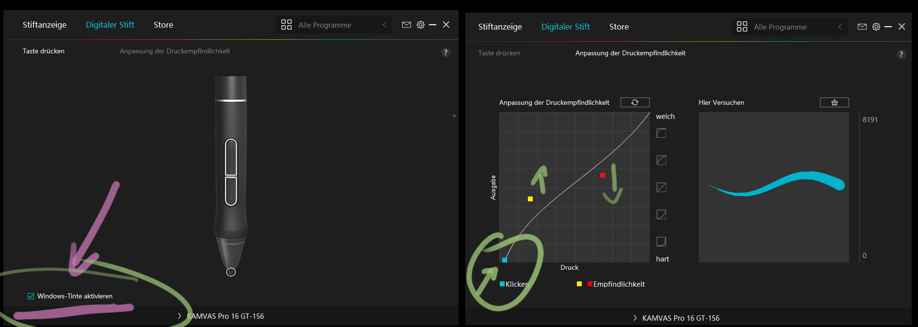

Das sind meine Einstellungen - ist aber halt ein anderes Tablet - damit hovert der Stift als Maus - aber malt erst bei Druck
