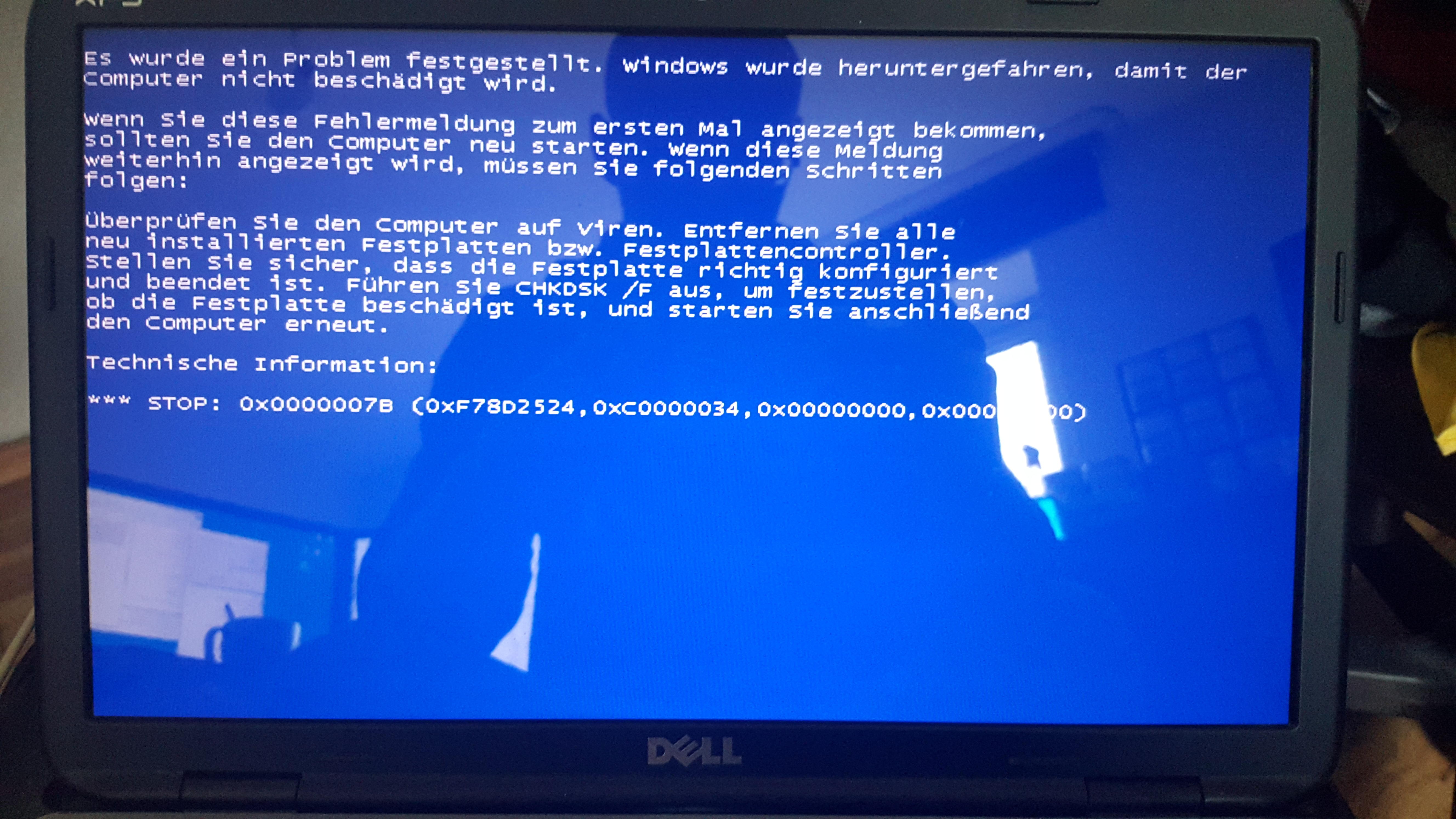

Ich habe es nunmal mit der alten Windows XP 32bit CD von Mutterns PC probiert und siehe da: Feedback!
Bluescreen :D
Versuche es jetzt im IDE bzw Sata Modus.^^
Windows XP 32Bit läuft! :freak:
Moin moin,
Ja genau, XP funktionierte im IDE-Modus.

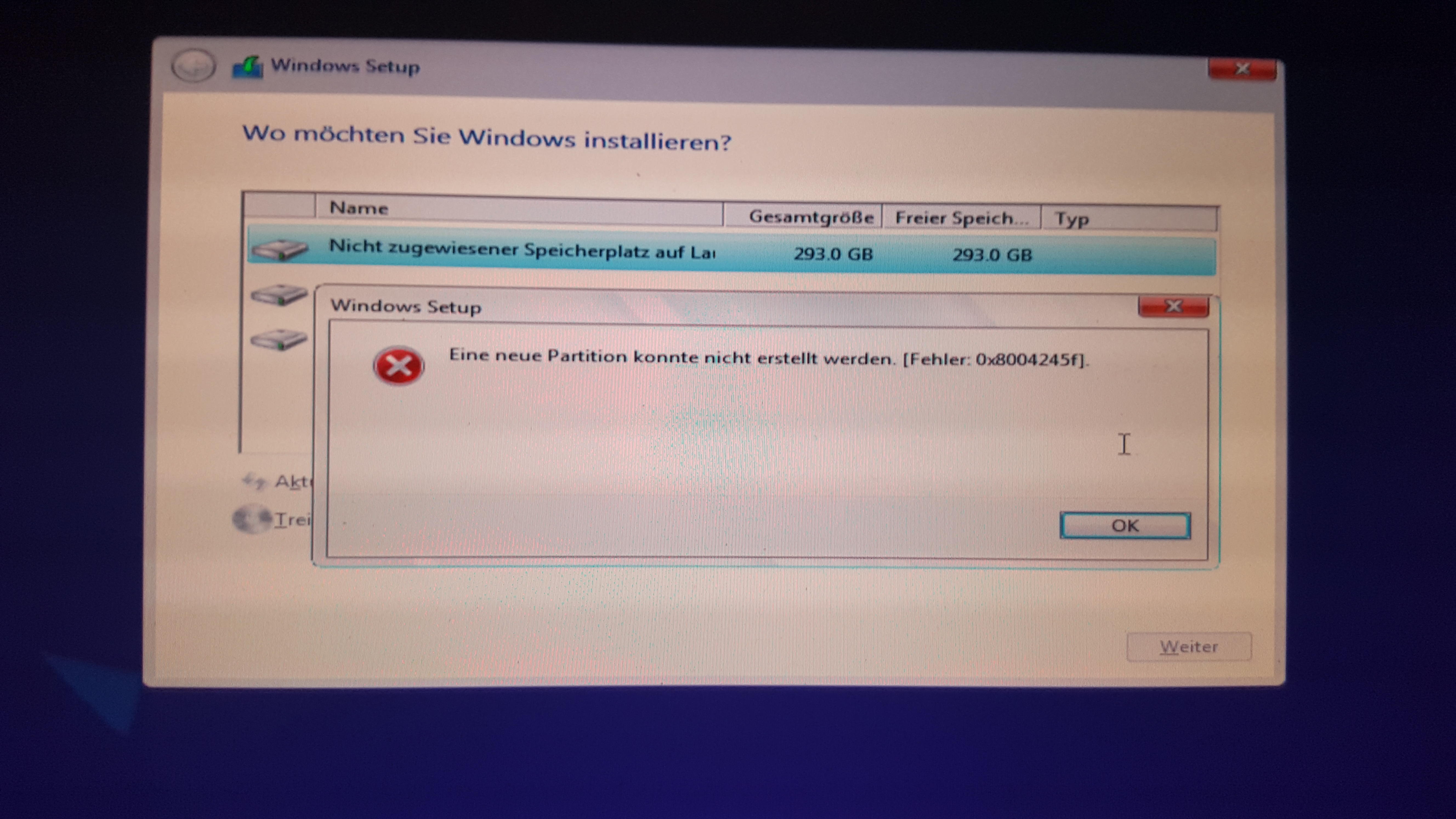

Dann habe ich nochmal 8 mit IDE versucht, was nicht klappte. Darauf nochmal 8 mit AHCiwo ich nun sogar bis zum formatieren der SSD komme, dort aber eine Fehlermeldung erhalte. Poste den Screenshot gleich.
Alles klar, habe ich gemacht. Nun ca. ca. 1std wieder bei "Setup wird gestartet" von Windows 8. Mal sehen was passiert. :)
Noch immer tut sich nichts.^^

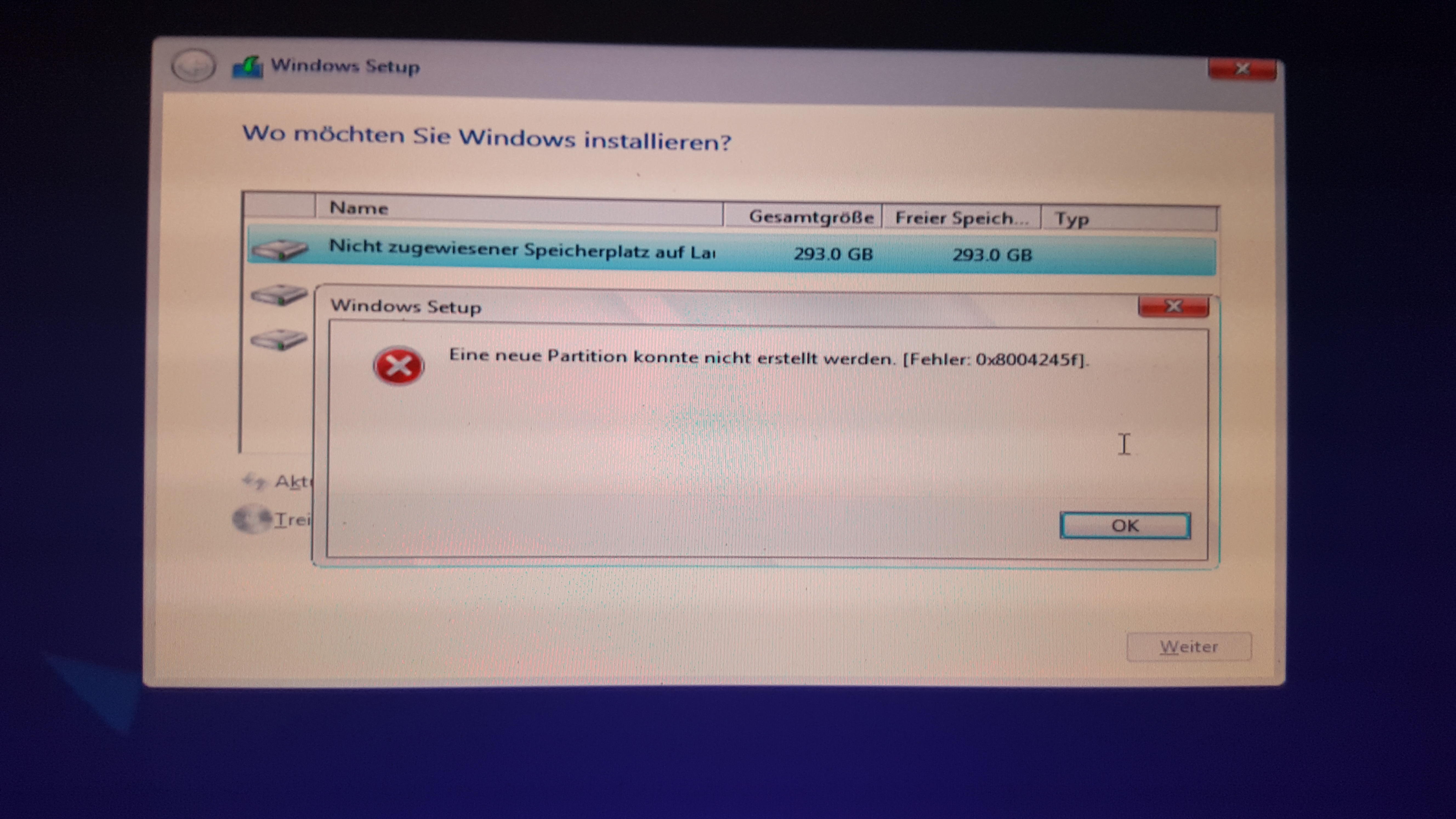

Soo, nun ist folgendes geschehen:
Ich konnte tatsächlich die Partition die GPartedLive erstellt hatte auswählen, allerdings wurde sie als "voll" angezeigt bzw. kein freier Speicherplatz war verfügbar. Darauf habe ich die Partition erneut gelöscht und eine neue angelegt.
Daraufhin hat Windows sogar die 350MB Patition angelegt, allerdings die restlichen ~295GB unpartitioniert gelassen. Als ich dann dort im unpartitionierten Bereich installieren wollte kam nach einigen Minuten wieder die oben gennate 0x80004 blabla Fehlermeldung.
