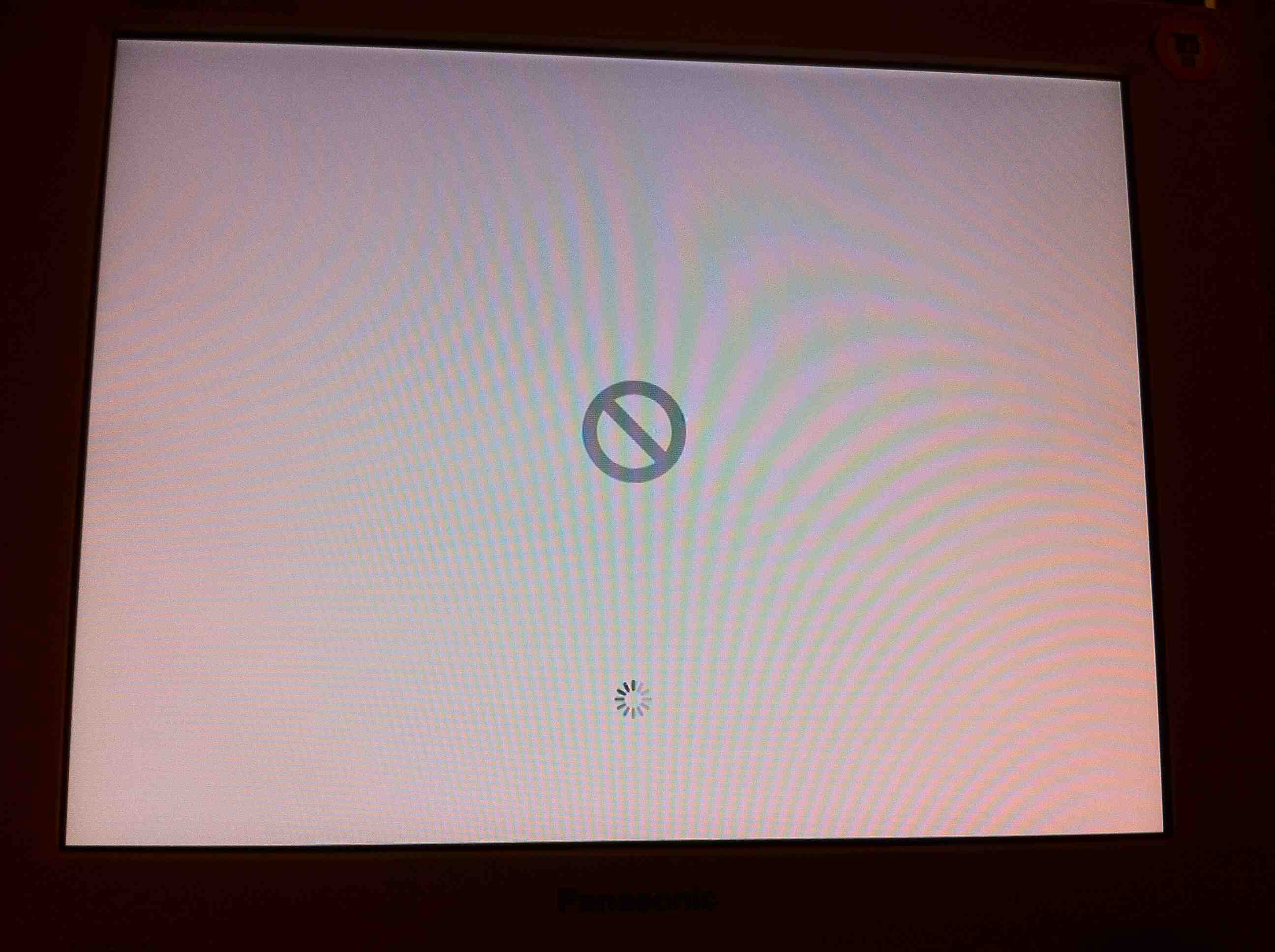

Ich habe einen G4 Patienten bei mir. Dieser kann nicht mehr booten. Seine Vorgeschichte kenne ich nicht. Ich versuchte das System 10.4 und 10.5 jeweils über den Target Modus von einem anderen G4 Tower mit einem DVD Laufwerk zu booten. Ebenfalls versuchte ich ein bereits installiertest 10.5 System via Target Modus zu booten. Doch immer den selben Fehler. Er versucht zu booten, dreht das Rädchen und zeigt den Apfel an und dann plötzlich dies:
foto-24-11-11-20-43-46-hdr-jpg.258501
Ich weiss nicht woran das Problem liegt... Es sind drei von vier Ramslots besetzt. Jeweils 512 MB. Der Versuch mit nur 512 MB oder 1 GB zu booten misslang ebenso.

Hast du die Server Versionen von OS X genommen?
Oder einen PRAM Reset gemacht?
Jep. Sowohl die 10.4 als auch die 10.5 ist die Server Version. PRAM Reset habe ich via. alt+cmd+r+p gemacht. Solange ich diese Kombination halte, bootet er immer neu, vermute also, dass er den Reset durchgeführt hat.
Intressant ist, dass die Service LED immer leuchtet. Diese kann ich per Knopfdruck auch nicht ausschalten.

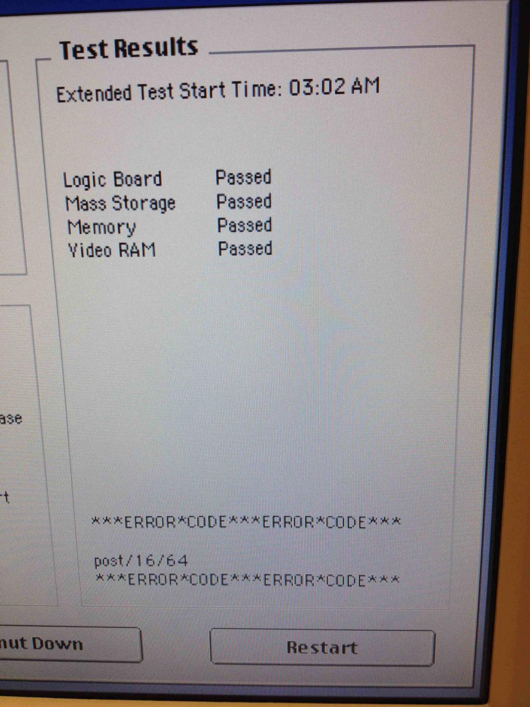

Es handelt sich um den allerersten xServe von Apple: http://lowendmac.com/ppc/xserve.html
Ich habe nun die 10.2 Server Version geordert. Sowohl der externe als auch der interne Bootversuch von der 10.2 CD misslang. Ebenfalls führte ich den Hardware Test durch. Dieser bringt folgenden Fehler: Meiner Meinung sieht dies nach einem L3 Cache Defekt aus?
