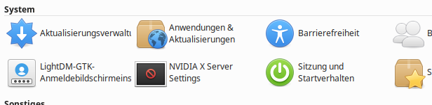

In den NVidia Settings fehlt aber das Symbol
Da scheint was im Argen zu sein. Als Profil ist Intel Powersaving aktiv (wie vorher auch).
