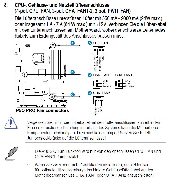

Hab das Kabel nun zwischen die Lüfter und das Mainboard gehangen, aber leider drehen die Lüfter trotz des Silent-Modes in der Asus Q-Fan Control im Bios mit 2200 U/min, was natürlich sehr störend ist, trotz niedriger Temperaturen! Wie kann ich das beheben?
Sicher, dass dieser Lüfteranschluss geregelt wird? Klappt es denn mit nur einem angeshlossenen Lüfter?
Also es kommt mir so vor als ob sie geregelt werden, aber eben nicht weit genug nach unten. Bei Kumpels funktioniert das mit diesen Y-Kabel komischerweiße ohne Probleme und die PC's sind sehr leise. Das Mainboard unterstützt die Funktion auf jeden Fall, es ist ein ASUS P5Q Pro!
Könnte da eventuell ein Bios-Update abhilfe schaffen?
Probiers doch mal aus. machem MBs können Lüfter nicht so weit runterregeln. Bin aber mit deinem Board nicht bewandert. Kannst auch mal Speedfan versuchen.
Is nen Bios-Update bedenkenlos oder muss ich mit Datenverlust rechnen? Speedfan funktioniert leider nicht, hat aber irgendwie noch bei keinem Rechner von mir funktioniert!
Ein Biosupdate hat keinen Einfluss auf deine Daten auf der Festplatte falls du das meinst.
Hab das Bios auf die aktuelle Version geupdatet, aber es ist leider keine Verbesserung wahrzunehmen! Irgendwie muss sich das doch regeln lassen?! oO
Wenn ich QFan im Bios aktiviert habe, tut sich bei CPU und CHA Fans garnichts. Kann es nochmal mit deaktiviertem probieren. Aber normalerweiße sollte es doch einfach übers Bios gehen. oO
