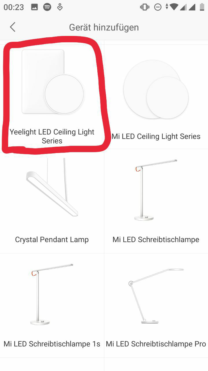

Falls es sich um das Deckenlicht handelt, die offizielle Bezeichnung ist "Yeelight JIAOYUE Ambient LED Ceiling Light". Und das gibt es in der App (ist aber nicht ganz oben links, deswegen bin ich mir nicht sicher, ob du das gefunden hast?)
Lg
FranzvonAssisi schrieb:
Naja, liegt einfach daran, dass es keine "Yeelight 650" gibt?!
Lg
Ja, das habe ich ausgewählt (ist bei mir ganz oben links).
Dann sucht er nach der Lampe. Er findet sie wohl auch und fordert mich auf das W-Lan der Lampe auszuwählen. Habe ich auch gemacht, dann zurück in die App. Er sagt die Verbindung mit der Lampe wurde erfolgreich hergestellt und möchte die Lampe dann abschließend mit dem Router verbinden. Und beim Verbinden mit dem Router bricht er jedes Mal ab.
Muss ich dann vor/während diesem Schritt im Handy das W-Lan wieder zurück zum Router wechseln? Ansonsten fällt mir echt nichts mehr ein..
