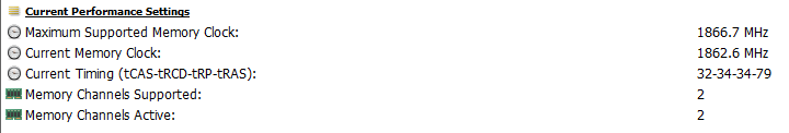

Allgemeine Frage: Wie laufen eigentlich die 3733MHz CL20 bei dem i7 1065G7. Müsste das nicht ein XMP-Profil sein? Lt. intel-Seite unterstützt die CPU 3200 und 3733. @TE kann man im Bios ggf. den RAM-Takt runterstellen? ggf. sogar XMP deaktivieren? (Bei Laptops ja sonst eher nicht, aber wer weiß)
Reaktionen: giessl
@Aphelon Nope, da geht nichts. Einen Advanced Mode o.ä. gibt es auch nicht - zumindest finde ich gerade nichts dazu. Was meinst du mit "wie laufen..."?
Ich nehme an, ich muss die 1866 MHz gedanklich verdoppeln?
