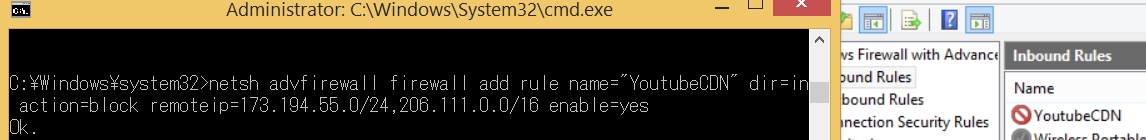

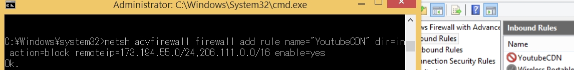

Versuche mal folgendes:
-Cmd als Administrator öffen
-netsh advfirewall firewall add rule name="YoutubeCDN" dir=in action=block remoteip=173.194.55.0/24,206.111.0.0/16 enable=yes eingeben und enter
In der Windows-Firewall unter den Erweiterten Einstellungen erscheint unter Eingehende Regeln ein neuer Eintrag namens: YoutubeCDN
Youtube-Videos werden von CDN-Servern gestreamt, diese drosseln die Geschwindigkeit der Videos.
Um die Geschwindigkeit der Videos zu verbessern, muss die IP-Adresse des CDN-Servers gesperrt werden, sodass die Videos direkt von Youtube gestreamt werden.
