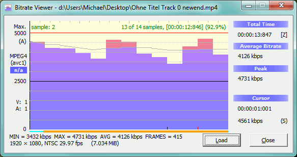

Youtube hat Dein Video neu kodiert, aber nur mit etwas mehr als 4 Mbps:
Ich weiß nicht ob man diese Neukodierung verhindern kann.
