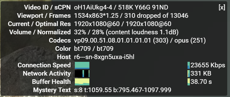

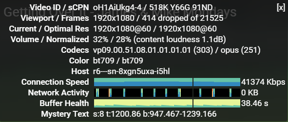

Bei mir spinnt die automatische Auflösungswahl manchmal wegen der Zoomstufe im Browser.
Wobei es jetzt beim testen natürlich Einwandfrei funktioniert, auch mit Zoom. :daumen:
100%
125%
Hier unterscheidet sich der Viewport und so lange der nicht bei 1080p oder höher ist gab und gibt es bei mir normalerweise auch kein 1080p. Mich hat es auch genervt oder nervt es teilweise immernoch. Bei Twitch ist es das selbe nur 1080p ohne Zoom auf 1080p Monitor.
Mit Zoom ist der Text groß genug aber das Video unscharf. Ohne Zoom der Text zu klein und das Bild scharf. :freak:
