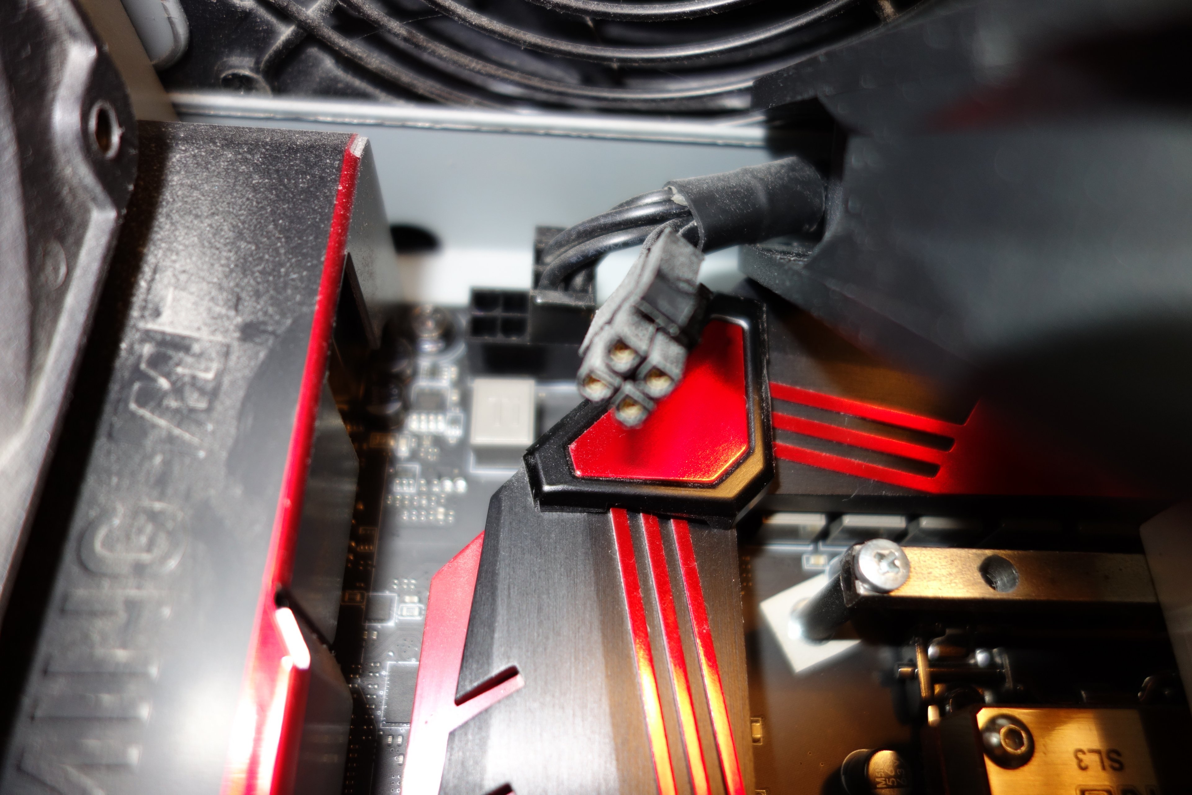

Bei meinem jetzigen Motherboard MSI z170 Gaming M7 habe ich nur den 8-poligen EPS-Steckplatz halb belegt mit einem 4-Pin Stecker. Deshalb habe ich gedacht, dass das Kabel nicht dabei ist.
Warum hat er einen 8-Pin, wenn man das mit einer 4-Pin Belegung reicht? Overclocking?

Habe jetzt erst mal den zweiten 4-Pin Stecker daneben gestöpselt. Passt!
Explodiert ist auch nix. Ich frage mich, warum ich den zweiten 4-Pin nicht bei der Erstmontage dort nicht hineingesteckt habe. Keine Ahnung. Egal.
