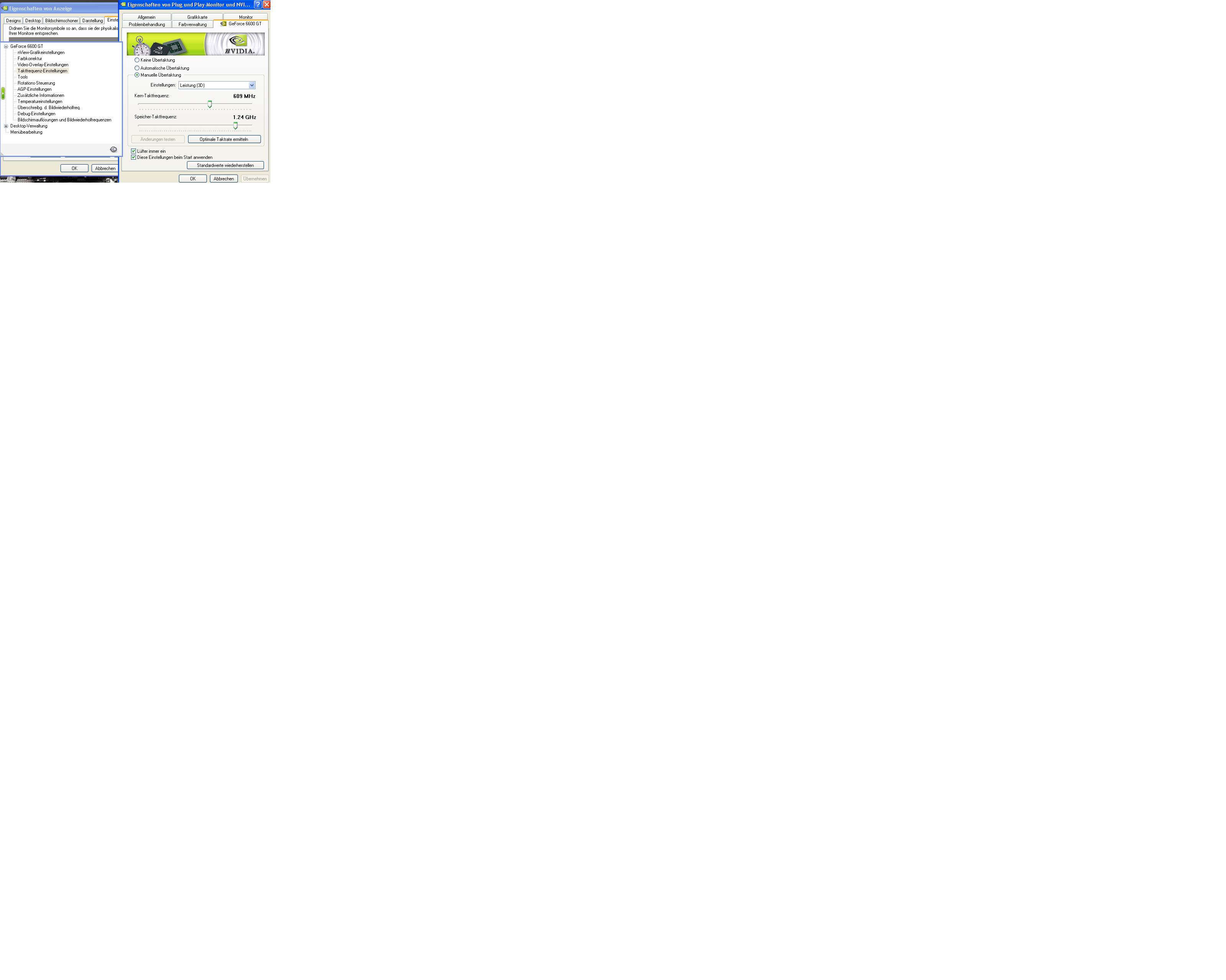

6. frage: wie weit konntet ihr eure 6600gt mit diesem kühler übertakten
Also ich habe auch eine 6600GT von Aopen ich habe den Standatkühler gegen einen
Zalman VF700-Cu getauscht.Hatte mit dem Stabdart Kühler unter Last immer eine Temp von ca 70 C mit dem Zalman habe ich unter Last gerade mal max ca. 40 C
Und wie weit ich jetzt meine 6600Gt takten kann schaue dir bitte das Bild an.:D
Damit komme ich im 03er Benchmark auf 9027 Punkte.
