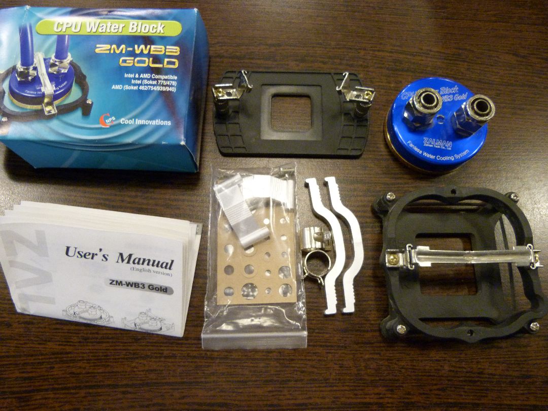

Klar, könnte ich mir auch einen passenden Heatkiller IV zu meinem X79-2011 kaufen.
Aber ich habe hier einen quasi neuwertigen Zalman ZM-WB3 liegen, den ich einfach sehr schön finde.
Leider gibt es für ihn keine Vorrichtung, um ihn auf einem 2011 Mainboard platzieren zu können.
Die Abstände für die Verschraubung stimmen halt nicht.
Es gibt diese nur für den 775 & Co. und dessen Mainboards.
Man müsste sich also etwas selbst basteln, damit es passt.
Meine Frage wäre daher, ob dies schon mal jemand versucht hat, oder einen Anbieter kennt, der solches Einbaumaterial anbietet.

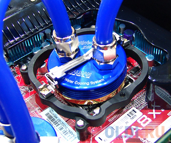

So sieht er aus, der Zalman ZM-WB3

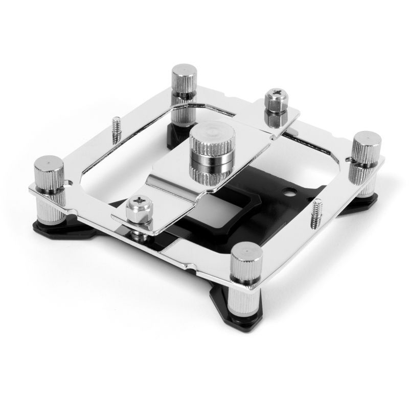

Zum Beispiel habe ich hier etwas gesehen, das passen könnte.
Der Abstand müsste hinhauen, um diese mittlere Klemme des ZM-WB3 auf die beiden Montageschienen des Armageddon Kits zu platzieren.
Frage ist halt nur, woher bekomme ich Montage-Kits, ohne gleich den ganzen Kühler-Satz kaufen zu müssen ?

Ich habe nun auch etwas gefunden, was passen könnte.
Nennt sich IFX-14 Montage-Kit.
https://www.mindfactory.de/product_...hon--Silver-Arrow-und-IFX-14-Mont_836937.html
Ist leider nicht mehr lieferbar, ist aber auch für ein 2011 geeignet.
Dieses hätte ich mir für den ZM-WB3 dann passend basteln können.
Mal schauen, woher ich das nun noch bekommen kann.
Bei eBay hatte ich schon geschaut, aber ohne Erfolg.
