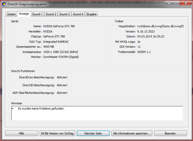

wie sieht es aus wenn du dxdiag öffnest und unter dem Reiter Anzeige gehst,werden da probleme angezeigt?
