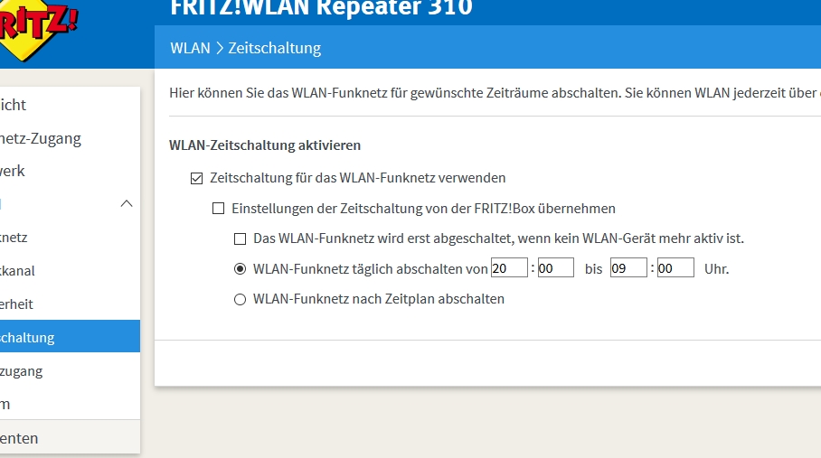

Hm - lt. Handbuch habe ich zu meinem Anliegen nichts gefunden, da hatte ich schon zuerst gesucht - S.98 bezieht sich auf Internetverbindung gesamt - die will ich ja nicht einschränken. Nur WLAN.
Mein wegen der WLAN-Reichweite nötiger Repeater kann das gewünschte - siehe Screnn.
Und genau das sollte auch ein Router können.
