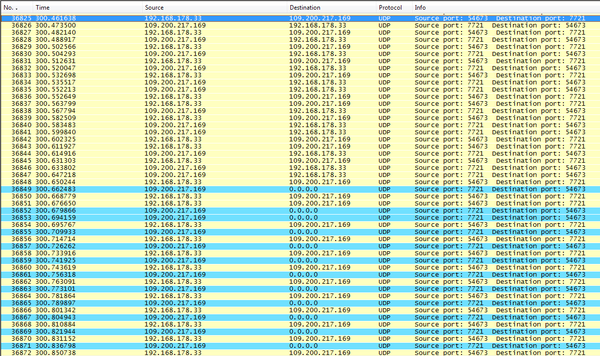

ich habe immer wieder zwischendurch einen 100%igen Packet Loss von 3 bis 40 Sekunden. Dies fällt mir beim Onlinespielen auf, da das Spiel sofort pausiert und mich mein Gegenüber währenddessen auch nicht im Voicechat hören kann. Zu Testzwecken habe ich nebenbei mal
Code:
ping -t google.de
laufen lassen. Stabile Antwortzeit und keinerlei Unterbrechungen. Spätestens jetzt würde man vermuten, dass es am PC liegt. Dem ist aber nicht so, denn auf einem zweiten PC passiert das Gleiche. Beide sind per Kabel direkt mit dem Router (Fritzbox 7560) verbunden.
Erstmal war ich nun ratlos. Heute kam mir die Idee währenddessen Wireshark laufen zu lassen, um zu sehen, ob der Packet Loss dort erkennbar ist. Und das ist er auch tatsächlich. Nur nicht so, wie man vermuten würde. Guckt euch das mal an:
Ich habe die Kommunikation zwischen Server und mir gelb eingefärbt. Auffällig sind die blauen Einträge. Genau dort fängt der Packet Loss an. Das Merkwürdige daran ist, dass unter Destination plötzlich 0.0.0.0 anstatt meiner IP steht. Ich habe keine Erklärung dafür, warum das so ist.
Ich hoffe, jemand von euch hat ein paar Ideen oder Ratschläge.

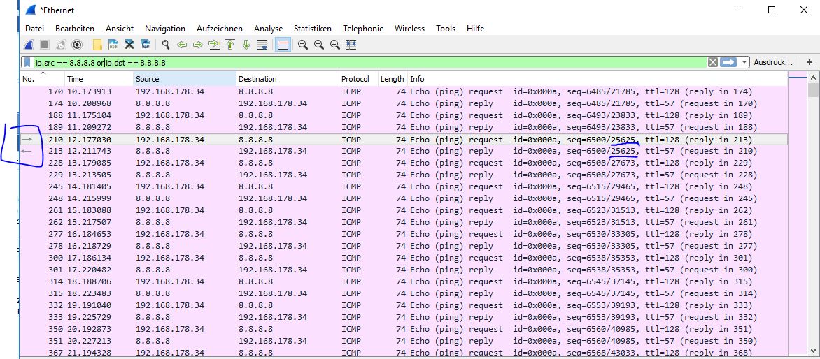

bitte mal 8.8.8.8 anpingen und filter anpassen
ping auf einen hostnamen der je nachdem wo du zuhause bist eine andere ip haben kann ist naja...
bei mir hat google.de keine 109er ip.
# ping -t 8.8.8.8
filter wie folgt: ip.src == 8.8.8.8 or ip.dst == 8.8.8.8
sollte dann so aussehen
damit kannst du dann auch das request-> ping hin und reply -> antwort zurück sehen
die seq.nummer ist dann relevant

/edit: achja ping ist ICMP und nicht UDP oder was ist in deinem wireshark genau zu sehen?
/edit2: und bei udp-traffic gibts halt keine/kaum fehlerkorrektur. wenn udp-traffic nicht ankommt pech.

Du hast das missverstanden. Der Traffic im Screenshot ist nicht der vom Ping sondern vom Spiel. Das nutzt UDP. Den Hinweis zum Ping habe ich nur erwähnt, damit klar wird, dass es keinen kompletten Verbindungsabbruch gibt. Dies betrifft nur TCP und UDP. ICMP und auch ARP Requests funktionieren.

Mehr als im Screenshot kann man im Dump auch nicht sehen. Sieht alles gut aus. Selbst die UDP Checksum ist korrekt.

Wackelkontakt kann man ausschließen, da ja das UDP Packet geändert wird. Und die Checksum ist korrekt. Das kann nicht mit einem Wackelkontakt zusammenhängen.
Echtes DSL.
Wenn du meinst.. Du bist derjenige, der hier Hilfe erfragt. Wenn du der Meinung bist, dass weitere Nachforschungen nicht relevant sind, ist das dein Bier. Fakt ist, dass 0.0.0.0 eine ungültige IP ist bzw. in der Regel als Platzhalter für eine beliebige IP verwendet wird. Daher wird das Paket vermutlich auch vom Ziel als ungültig verworfen - bzw. kommt dort gar nicht erst an und wird am next hop schon verworfen. Die Frage ist warum so ein Paket überhaupt das Interface verlässt. Aufschluss könnte unter Umständen der Rest des Pakets geben - vielleicht aber auch nicht, keine Ahnung. Nennt sich "Schuss ins Blaue". Anhand eines Screenshots kann ich das jedenfalls nicht beurteilen.
