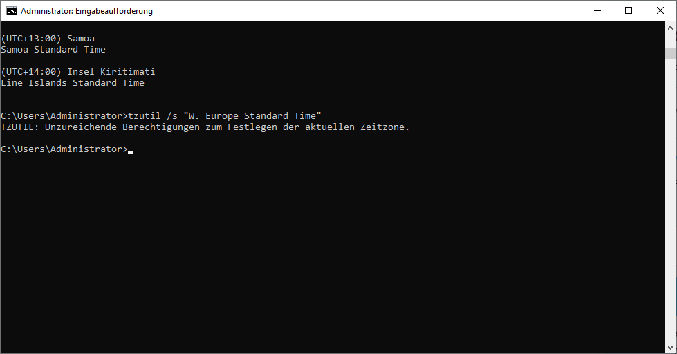

Ich habe für meine Tochter einen kleinen PC gekauft und darauf war Windows 10 Pro vorinstalliert. Habe die Installation durchgeführt und als ich dann endlich auf dem Desktop war, habe ich gesehen, dass die Uhrzeit falsch war. Fix geguckt, Region & Co hatte ich bei der Installation schon mit Deutschland angegeben und das hatte er auch übernommen.
Irgendwann bin ich dann auf die Zeitzone gestossen und die ist auf irgendwo in den USA eingestellt. Wenn ich versuche die zu ändern, bekomme ich die Meldung, dass ich nicht das Recht dazu hätte, das darf nur ein Administrator. Mein Benutzer ist zwar in der Administrator-Gruppe, aber trotzdem habe ich mal das "Administrator"-Konto aktiviert und es versucht darüber zu ändern: selbes Ergebnis. Ich kann weder die Zeitzone noch die Uhrzeit manuell ändern, immer bekomme ich die selbe Meldung.
Hat jemand eine Idee, woran das liegen kann? Kann ich die Zeitzone / Uhrzeit ggf. auf anderem Wege ändern?
Vielen lieben Dank im Voraus für Eure Hilfe :-)
Ich habe mal in die Sicherheitsrichtlinien geguckt und dort war nur lokaler Dienst drin. Habe dann also zumindest mal den Administrator & mein Admin-Benutzer hinzugefügt.
Danach habe ich es mit tzutil probiert und auch damit geht es nicht :-(

airwave schrieb:
https://www.action1.com/how-to-change-the-time-zone-in-cmd-windows-10-via-tzutil/
Vermutlich reicht schon in den Gruppenrichtlinien das wechseln zuz erlauben und dann kannst du ganz normal in de rOberfläche alles einstellen ohne CMD.
Damit hat es jetzt nach einem Neustart geklappt PARTY. Scheinbar brauchte das Zuweisen der Berechtigungen in den Sicherheitsrichtlinen einen Neustart um übernommen zu werden. Danach ging es mit tzutil direkt :-) Hab Dank :-)
