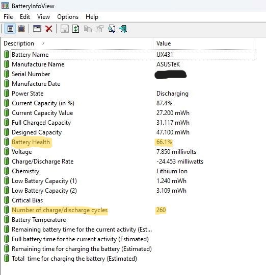

Da ich dachte, dass der Akku evtl. hinüber ist, habe ich mal mit dem Tool "Battery Info View" die Daten ausgelesen (nicht irritieren lassen, da steht zwar UX431, es ist aber das UM431):
Nach 3 Jahren liegt die Akku-Gesundheit bei ca. 66%, die Anzahl an Ladezyklen bei 260.

Hatte von IPC-Computer einen neuen Akku und ein neues 45W Netzteil bestellt. Erstmal das Netzteil getestet und das war anscheinend auch das Problem, das alte Netzteil war wohl durch, denn mit dem neuen Netzteil konnte der alte Akku problemlos geladen werden. Hab dann auch gleich den Akku gewechselt. Bisher läuft alles einwandfrei, war die Investition definitiv wert.
