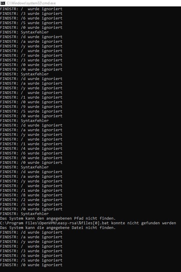

Ich kann in der CMD zwar eine Auswahl treffen und ich bekomme das entsprechende ECHO dazu, an den Dateien ändert sich jedoch gar nichts.

Hier noch ein weiterer Versuch, etwas ausladender aber leider auch komplizierter für mich:
(CMD Ausgabe unten)
(CMD Ausgabe unten)
