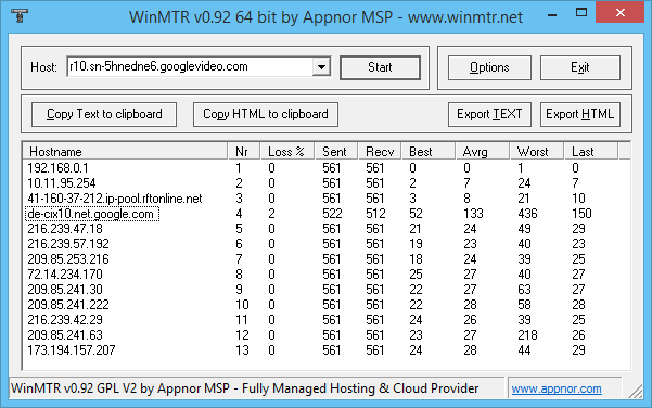

Ich habe jetzt mal mit WinMTR eine längere Zeit die IP des Servers, wo das Youtube Video hinterlegt ist, angepingt:
r10.sn-5hnedne6.googlevideo.com
Es scheint schon in Frankfurt Probleme zu geben:
de-cix10.net.google.com = 80.81.192.108
http://www.speedguide.net/ip/80.81.192.108

Der Ping und Paketverlust eines Hops auf dem Weg ist uninteressant. Wäre dieser Router tatsächlich gestört wäre, müsste der Ping an allen weiteren Hops genauso schlecht oder noch schlechter sein. Auch müssten an allen weiteren Hops Pakete verloren gehen, was aber offensichtlich nicht der Fall ist.

Das Router auf dem Weg schlechte Pings haben ist nichts neues, die werden extra so konfiguriert, um wenig CPU Last zu erzeugen. Entscheidend ist der am letzten Hop oder wenn der Ping ab einem Router sprunghaft bis zum Ende gestiegen ist.
Bezüglich des Problems: Beim schnellen Stream laufen die Pakete über den ECIX, beim anderen über den DECIX. Der DECIX scheint überlastet zu sein. Warum unterschiedliche Routen, einmal kann der Server in einem anderen Google DC stehen oder das Routing ist für die unterschiedlichen Subnets anders gestaltet. Die unterschiedlichen IPs kommen vom Load Balancing von Google und können durchaus in anderen DCs landen. Eines läuft dann über einen überlasteten Link.
Wirklich interessant ist aber nur der Rückweg für Streaming, den kannst du aber nicht testen und kann ganz anders verlaufen.
Ob das der Provider beheben kann hängt immer vom Peering ab. Wenn ein direkter PNI besteht ist das möglich, verwenden sie einen Carrier, um Google zu erreichen kann das oft nicht behoben werden. In deinem Fall sollte er das schon können.
