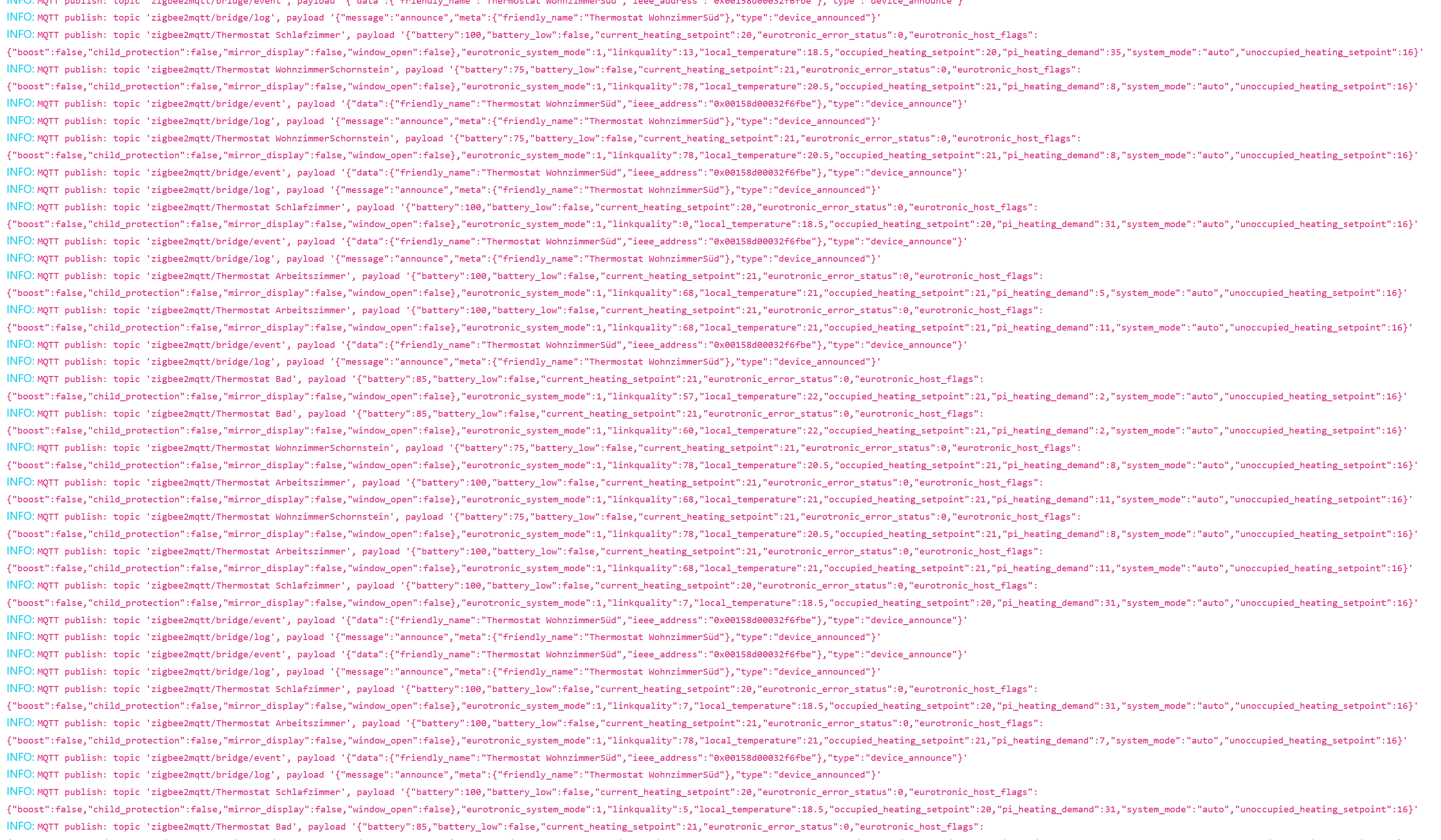

ich betreiber in einem Zigbee-Only-System unter anderem:
Eingerichtet ist jedes Thermostat laut Anleitung (https://www.zigbee2mqtt.io/devices/SPZB0001.html) mit einem Debounce von 0,5. Die linkquality zu jedem Thermostat ist trotz des sehr starken Dongle stark schwankend (siehe logs, von 7 bis 100).
Mir ist jetzt im zigbee2mqtt-Log aufgefallen dass die Thermostat häufig device_announce verursachen (siehe angehängter log). Zum anderen kommt es ab und zu vor dass manche Thermostate (z.B: Schlafzimmer) einmal "ne Runde drehen", also komplett rausfahren, komplett rein und dann wieder ein Stück zurück (vermutlich schlussendlich mit Stand so wie vorher).
Meine Vorlauftemperatur schwankt zwar etwas, aber deswegen sollte sich die Bewegung in Grenzen halten.
Mir fehlt Wissen um die Logs zu interpretieren, bzw. wie ich oder wo ich weitere Informationen sammeln kann. Ich vermute dass durch das ständige rein-und rausfahren der Akku nicht lange hält. Mein ersten Satz Akkus habe ich übrigens recht schnell verbraten, da ich die debounce-0.5-Angabe vergessen hatte zu konfigurieren.
Danke für jede Hilfe!
Gruß Thax
