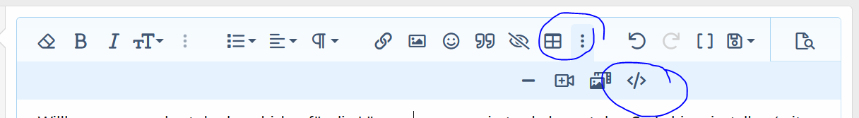

Willkommen, was hast du denn bisher für die Lösung programmiert - du kannst den Code hier einstellen (mit Code-TAG
) und dann spezielle Fragen stellen - so würden jetzt alle ihre defekte Glaskugel bemühen müssen.
