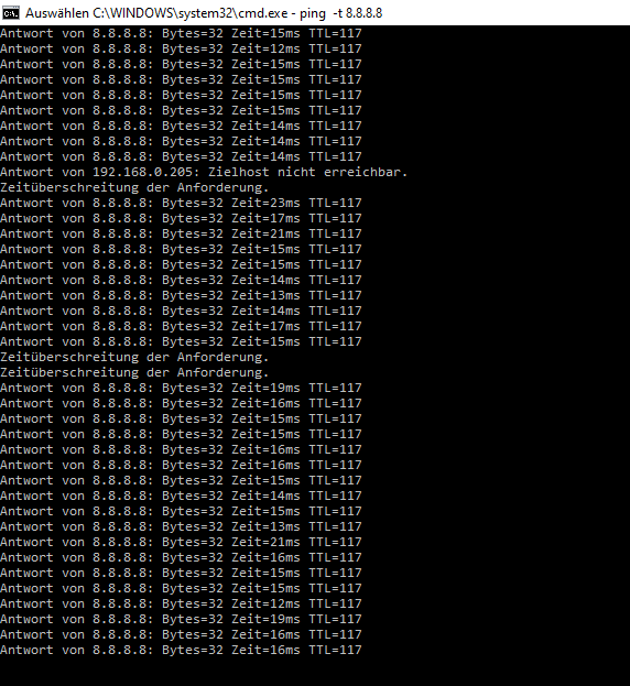

Ich habe einen Ping test mit CMD machen lassen (nach Anleitung im Inet) und hier fällt auf, dass es Anscheinend eine Störung gibt:

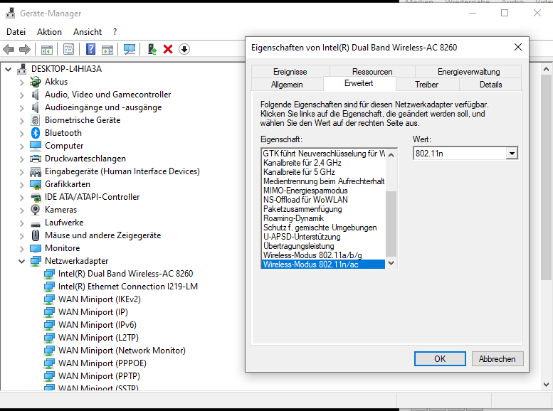

Ich habe nun die Einstellungen am Lenovo so verändert, dass ich auf 2,4Ghz Empfange. Immernoch aussetzer beim Ping.

Ich habe ausprobiert von ac auf n modus einzustellen:

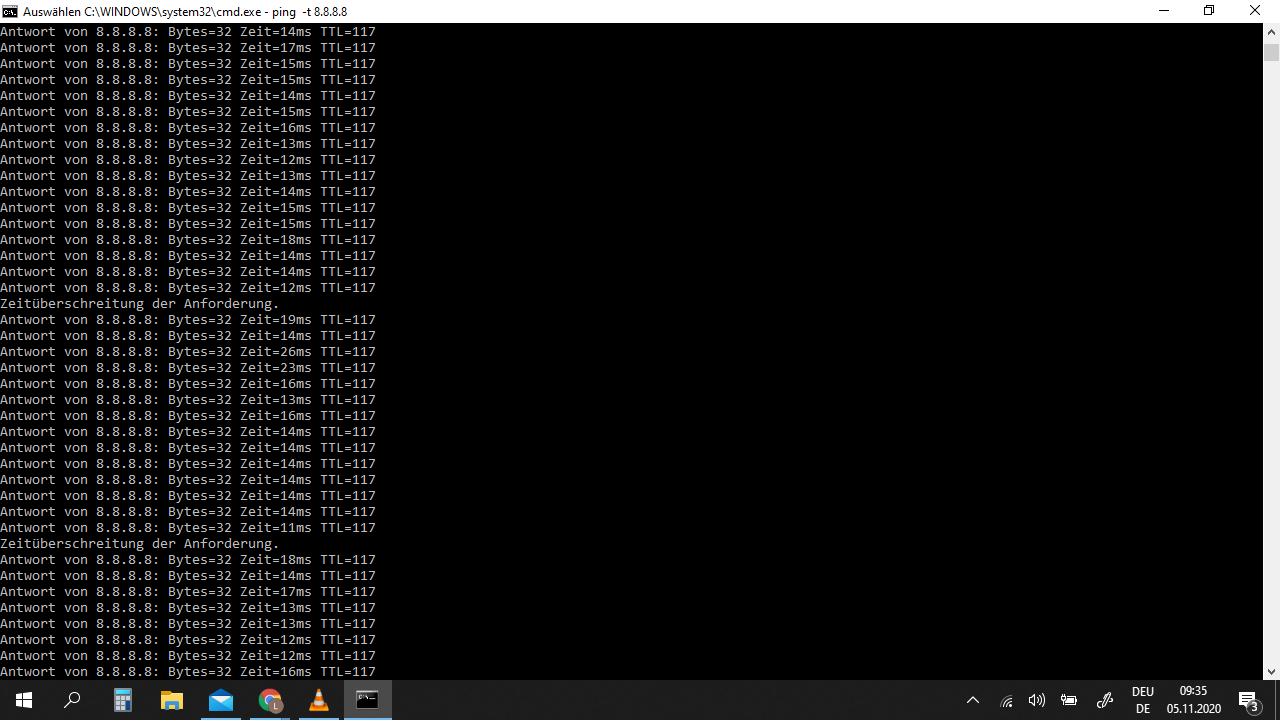

die Ping ist immernoch unregelmäßig:

Um dein WLAN latenztechnisch zu testen müsstest du schon deinen Router anpingen und nicht Google.

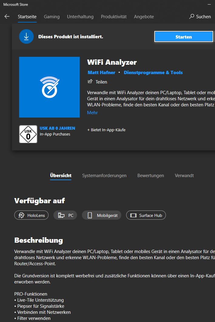

Probier mal feste 20Hz und festen Kanal bei deinem Router einzustellen. Man sieht genau bei der App welchen Kanal diese Wlan Netzwerke belegen, weil die meisten User alles auf AUTO haben. Dann klappst besser ;)
Reaktionen: amdfreak95
Super Danke! Das hat geholfen!
Habe 5Ghz ausgeschaltet (am PC und am Router), habe WLAN 2,4 Ghz Bandbreite auf 20Mhz und das Signal ist deutlich stärker (mit Fritz WLAN App gesehen) und Zoom läuft stabil :) DAAANKE!
Macht das einen unterschied? Wenn der Router spinnt, komm ich doch auch nicht zu Google?
Reaktionen: aklaa
Der Unterschied ist der, dass man erst herausfinden sollte ob die Instabilität von Zoom durch‘s WLAN oder durch die Verbindung hinter Deinem Router verursacht wird.
Man schießt sich hier direkt auf‘s WLAN als Problemverursacher ein, ohne es zu verifizieren.
Mit einem Ping über die gesamte Strecke (intern und extern) lässt sich nicht sagen ob die Latenzspitzen vor oder hinter dem Router entstehen.
Pingst Du erst mal den Router an und es entstehen hier keine Latenzspitzen, dann werden diese zwangsweise hinter dem Router auf Providerseite oder noch dahinter erzeugt, was man dann danach mit einem Pingtest auf z.B. Google überprüft.
Siehst Du beim Anpingen des Routers schon Latenzspitzen, dann kann man anfangen die eigene Netzwerkinfrastruktur zu optimieren/korrigieren.
Vorher ist das nicht zielführend.
Reaktionen: Engaged und jotecklen
