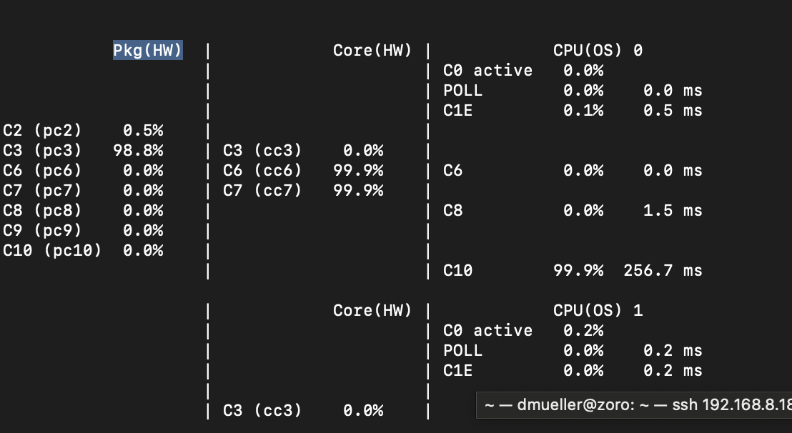

Ergänzend noch das powertop:
Hab die Option getestet leider kein Unterschied. Auch Testweise mal Debian Headless braucht leider keine Verbesserung.
Mein anderer Mini-Server mit N5095 braucht 2-3 Watt im idle und bleibt trotz kleinerem Plastikpassivkühler deutlich kühler. Allerdings ist der deutlich langsamer, da nur single ddr4 (statt ddr5) und pci 3.0x2 (statt pci 3.0x4).
Sehr schade. Die HW hat echt Potential und ist top verarbeitet. Werd mir die Tage überlegen ob er wieder zurückgeht. Bei dem Idle-Verbrauch wären das 25€ / Jahr.

Anscheinend stellt Zotac das schon seit Jahren immer so ein, dass die unteren Stromsparmodi deaktiviert sind. Man kann sie im Bios auch nicht selbst aktivieren. Daher ist. Zotac oft Schlusslicht beim idle-Stromverbrauch und bei Grundwärme. Hab dem Support ne Mail geschrieben, aber bezweifle, dass sie es angehen. In China sind die Strompreise natürlich deutlich niedriger, als im Land der Windräder. Bei 1/4 des Strompreises, würde ich mir das ganze auch gar nicht erst überlegen.
Der support hat inzwischen reagiert. Die Empfehlung ist, einen simulator eines externen Displays anzuschließen. Dadurch steigt der Energierverbauch noch mehr. Ansonsten gibt es keine Möglichkeit den Stromverbraucht zu senken. Werd das Ding also zurücksenden. Meine Empfehlung für nen headless passiv Server bleibt also der Mele Quieter 3c. Auch wenns leider nach wie vor kein ddr5 und n100 gibt.
