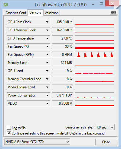

Hallo ich habe da eine kleines Problem seit ein Paar Tagen. Ich hab schon einiges ausprobiert aber nichts hat geholfen, das ist jetzt meine letzte Hoffnung, dass hier jemand helfen kann.
Mein Problem:
Meine Grafikkarte hat zwei Lüfter. Seit ein Paar Tagen schaltet sich ein Lüfter Komplet aus(bleibt stehen). Nach etwa 10 Sekunden werden beide Lüfter auf Maximum hochgefahren und wieder herunter, wobei der eine Lüfter sich wieder komplet ausschaltet. Das wiederholt sich so immer wieder.(siehe Bild RPM) Test.gif
Starte ich eine Anwendung, dann drehen sich wieder beide Lüfter und alles ist normal. Sobald die Temperatur der GPU unter 30C fällt beginnt es wieder von Vorne.
Bereits versucht:
Ich habe bereits die Grafik Treiber neu instaliert. Eine ältere Version vom BIOS der Motherboard installiert, nichts gebracht. Dann wieder den neusten BIOS instaliert, auch nichts gebracht. Die Grafik komplett entstaubt.
Meine vermutung ist, dass es irgendwie mit dem Energiesparmodus zutun hat, es wird versucht energie zu sparen in dem sich ein Lüfter ausschaltet, das aber nicht funktioniert. Und am sonsten fällt mir nichts mehr ein, vielleicht hat jemand noch eine Idee???
Vielen Dank schon mal im Voraus :)

Ich würde spontan darauf tippen, dass der eine Lüfter, der im Leerlauf ausgeht, Probleme mit seinem Lager hat, so dass er bei zu niedriger Drehzahl stehen bleibt (zu hohe Reibung). Das merkt der Drehzahlsensor der GraKa, sorgt dann für entsprechend hohe Anlaufspannung (das ist die kurze Zeit, in der die Lüfter maximal aufdrehen) und lässt die Lüfter anschließend wieder auf "normaler" Leerlauf-Drehzahl weiterarbeiten. Der Lüfter mit dem schlechten Lager bleibt wieder stehen & das ganze Spiel geht von vorne los.
Wenn meine Theorie stimmt, kannst du das verhindern, indem du dir selbst eine Lüfterkurve für die Grafikkarte erstellst (mit einem entsprechenden Tool), bei welcher du die niedrigste Drehzahl der Lüfter etwas anhebst. Du musst sie gemäß deiner Problembeschreibung so weit erhöhen, dass die niedrigste Drehzahl mindestens so hoch ist, wie die Drehzahl, die aktuell eingestellt ist, wenn die GPU wärmer als 30°C ist (denn ab dieser Drehzahl tritt das Phänomen ja nicht mehr auf).
Jaaa, die Theorie stimmt. Leider ist der doch mehr kaputt als gedacht. Das ganze läuft aber erst so bei 55% stabil, drunter kommt es immer noch ab und zu Aussetzter. Ich werde dann mal schauen ob noch Garantie drauf ist.
Danke für die schnelle Hilfe!
