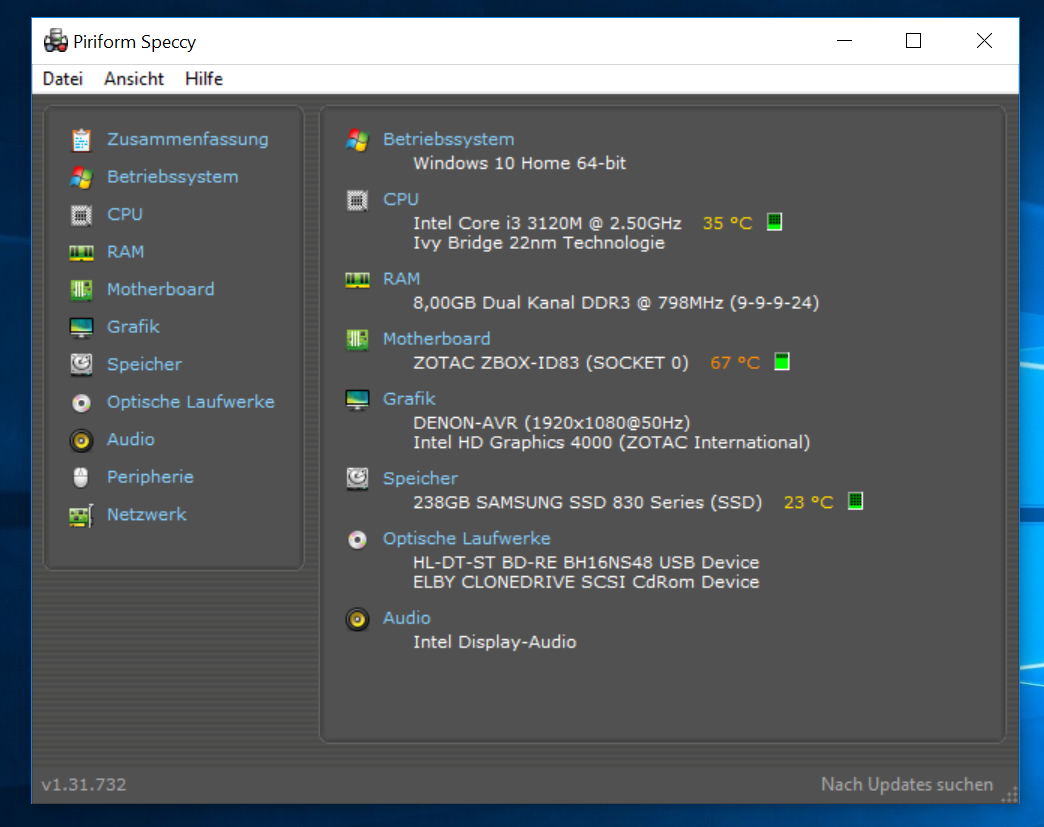

Ich habe jetzt nochmal den mini PC gestartet und ein Screenshot vom Speccy machen lassen:
Die Temperatur vom CPU und Festplatte ändert sich bei +/-2°C wenn ich das beobachtet habe.
Habe den Lüfter angemacht aber die Temperatur vom Motherboard lag konstant bei 66°C und hat sich nicht verändert.
Gibt es vielleicht bessere Tools als Speccy womit ich die MB Temperatur überprüfen kann?

Die 67°C machten mir bloß Sorgen wobei ich das auch sehr merkwürdig finde das die Temperatur direkt nach dem Start so hoch ist. Die Festplatte und der Prozessor sind beim Start deutlich kühler wie man auf dem Screenshot erkennt.
Es kann doch nicht sein das der beim Start schon so heiß wird oder?
Direkt nach dem Start dürfte das eigentlich nicht so hoch sein. Verändert sich die Temperatur signifikant? Wenn nein, dann kann es auch einfach ein Anzeigefehler sein. So wie zum Beispiel manchmal bei vielen Mainboards die angeblich 127 Grad.
Also bei der Festplatte und beim CPU verändert sich die Temperatur und bewegt sich bei 30°C
Beim Motherboard steht manchmal 67°C aber die meiste Zeit bleibt es konstant bei 66°C und auch wenn man es einige Minuten beobachtet tut sich da nix.

Also nichts Dramatisches, wenn die Temperatur sowieso nur zwischen zwei Werten schwankt. Dann ist das wohl keine Temperatur, die sich größerer Beachtung verdient. Solange die CPU nicht throttelt, ist es nichts Schlimmes. Und die Temperatur sieht gut aus.

Ja, und sie kann ebenso falsch ausgelesen werden, da die Chipsätze so sparsam sind, dass sie kaum noch überhitzen können. Und da sich bei dir die Temperatur scheinbar überhaupt nicht verändert, würde ich mir da keine Gedanken machen.
